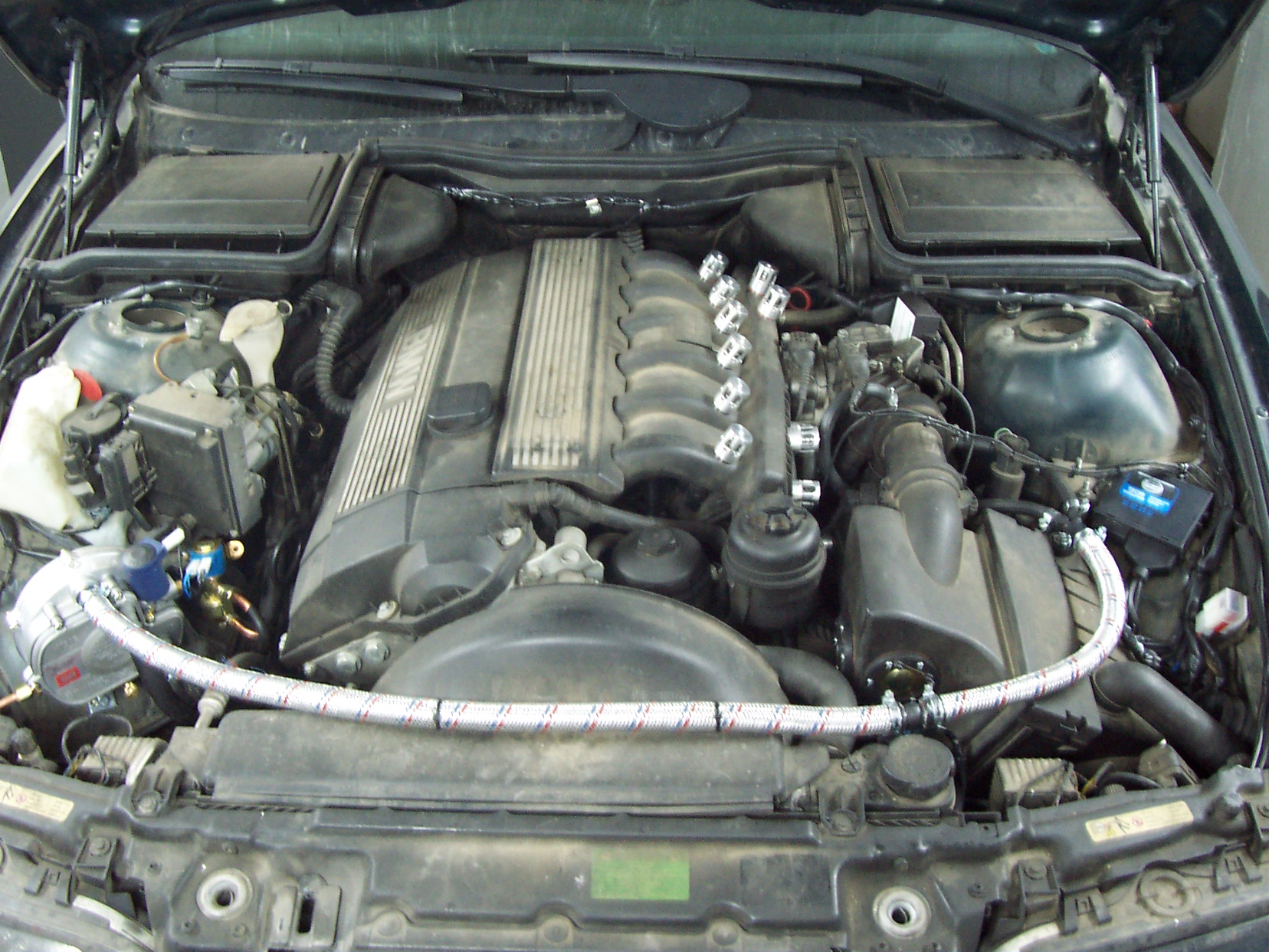

защо е 34 гъми на газ с обикновенна газова уредба

на тая газовата определено НЕ Е сложена правилно... точно за това говорехме одеве...

golov_bg написа:....2-гаазта влиза през колектора и ако дойде повече от колкото трябва,кво става възпламеняване в колектора от там се почват разправии ,кой със спукан колектор(ако е пласмасов а на бмв май е такъв) кой със дебитомер и така
И като как се възпламенява? Че нещо не ми е ясно? И стига с тия простотии за спуканите колектори. Намери поне една снимка на такъв, посочи поне един човек и тогава да продължим спора. Само за протокола, на мен, от болната ми глава, ми гръмна при 140 км/ч(не питайте какво съм правил :twisted: ), единственият проблем беше леко напукан отвор на кихалката следствие удара на клапата у нея. Голов, по твоите думи сега трябваще да съм не с пукнати колектори, а с гръмнал ДВГ. :mhihi:
Djelebov, колега, да бяхте сложили още 5-6 кихалки по колектора!!! :mhihi: :mhihi: :mhihi:
Бисере, повечето М50 са с изпарител от дясно. Просто е много малко мястото под дебиЛомера(като че ли не знаеш ;) ) и на майсторите не им се занимава. А и тази дължина на маркуча според мен влияе само при гасенето на колата. :)

Усеща се разлика ако е зад десните фарове или под всмукателните... Когато пътя е по-къс, при изфорсирване, реагира по-бързо.

лошо уплътняващи клапани,като тази причина за гърмежа е свързана с неизправност по запарителната уредба.

Това на снимката не е мойта кола, ама като я видях в един форум реших, че доста трудно ще пръсне колектори :D ...аз още не съм зложил газта, искам поне още една седмица да се порадвам на бензина и после....ама и аз така ще се подсигуря ;)

на мойта бившата (любоффф) изпарителя беше монтиран под левите фарове, пред казанчето за хидравликата ;)
