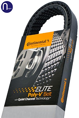

След изминатите 1500км в южна България мога да кажа, че съм супер доволен от колата. Разбира се има някой проблеми. Усетих че ремъка на компресора почва да преплъзва на 5 та като я сритам. Имам някой идеи как да реша болежката и ще видим. Склонен съм също и на съвети от ваша страна ако изобщо някой може да пише тук.

slavianko написа:Усетих че ремъка на компресора почва да преплъзва на 5 та като я сритам. Имам някой идеи как да реша болежката и ще видим. Склонен съм също и на съвети от ваша страна ако изобщо някой може да пише тук.
Зависи колко приплъзва, но едно от най-лесните решения е ремък тип Gatorback
Комбинация от него и ако направиш напречни канали на шайбите дава допълнително сцепление и може да минеш без допълнителни обтяжни ролки. За съжаление такива ремъци са малко кът дори в чужбина, особено като търсиш конкретна дължина. Друг вариант е да увеличиш диаметрите на шайбите и на компресора и на коляновия вал, но това ако го правиш направо увеличи и броя на каналите.

Точно мислех да пробвам с напречни канали на шайбата. Чета че вършело работа. Не е чак брутално приплъзването и мисля, че ще стане. Що се отнася до тоя ремък, честно не знаех, че има такива. Ще пробвам с каналите тези дни и ще споделя. И искрено благодаря за съвета колега

Буквално всеки ден по нещо. Мерак да му се не види.
Не исках да е селяния затова прежалих единия въздуховод, обаче стана един път
и относно преплъзването освен нарезите на шайбата ми препоръчаха тоя ремък. Едни приятелчета които са имали проблеми са ползвали тоя модел, усилен за бусове и камьони и изкарвал повече време преди да се разтегли

На 5.9ката бях с някакъв от комбайн на който му беше отрязал колегата единия канал.Това и със схема нямаше слагане пък какво остава ако я нямаш.

Ще го пробвам новия и ще си покаже дали има ефект. При мен също е страшен филм докато го сложа а с тоя ремък не ми се мисли
