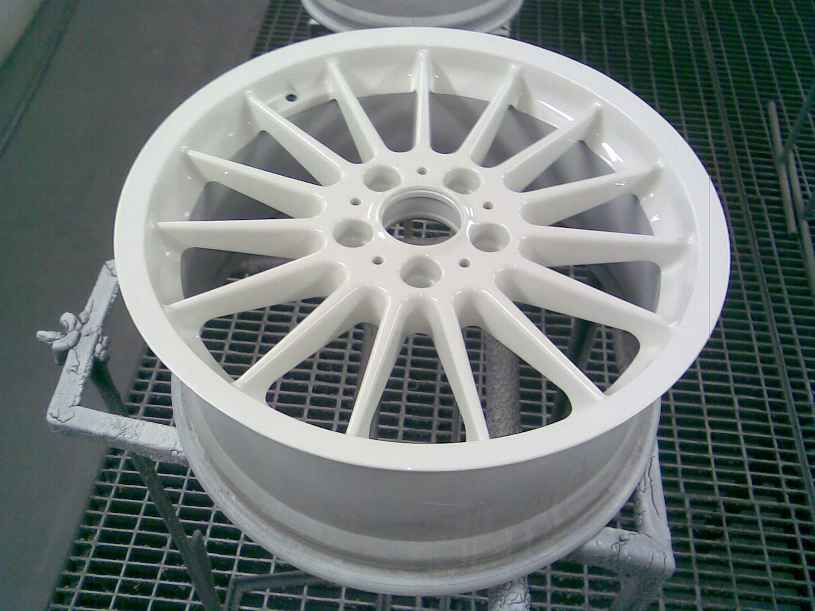

новото амплоа на джантите:

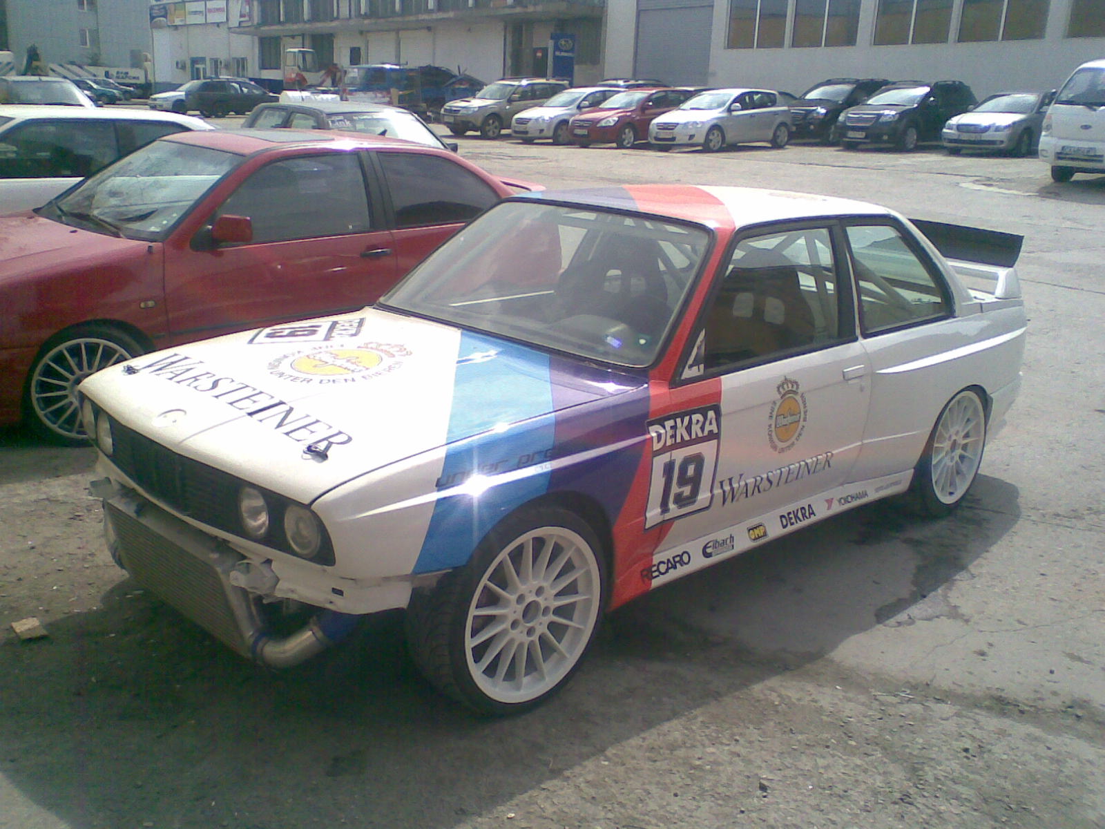

Мнение от fixxer » 13 Апр 2011, 22:37
бръм бръм

Re: BMW E34 535i m30b35 -> BMW Е30 М3 S38B36 Turbo DTM Replica
Мнение от Kroki » 13 Апр 2011, 22:44
Много много луда кола!!!!
Мнение от Zagy » 13 Апр 2011, 23:42
Направо си е жива DTM реплика с "изненада" под капака :angel:
Мнение от nesko » 14 Апр 2011, 7:28
fixxer написа:бръм бръм
:bowdown: брутална е :bowdown: със усмивка на лице да си я караш :driving:

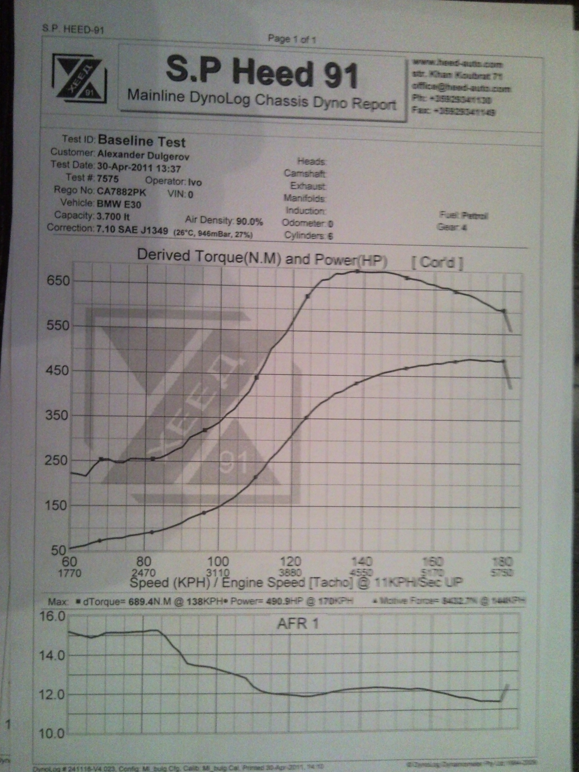

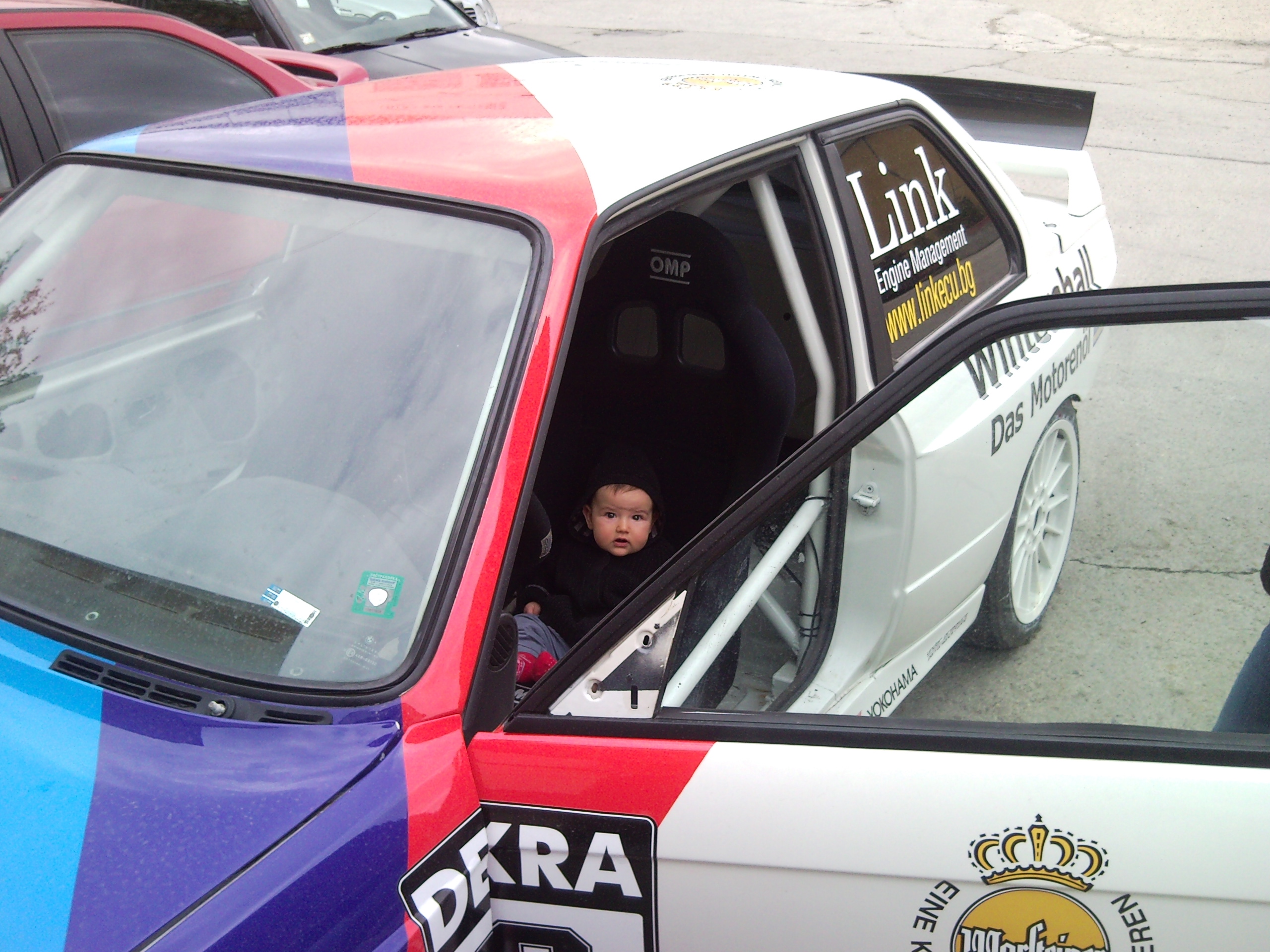

Вчера бяхме на дино и се получи това:
Това е в следствие на лънчовете :P
Това е малкото мишленце наследник :)))
А това е графиката от диното. Имам и следващата до по-високи обороти, когато гръмна слика и еба мамата на всичко. Колата е мерена на 1 бар налягане. След като слика свали излишното и разгледахме графиката, решихме да свалим колата, тъй като от графиката ясно се вижда, че К31 малее на маторя и няма смисъл от повече надув. При корекция на сместа над 5000 оборота колата ще изкара още 20-30 коня. Общо взето мисля да се отдам на каране. За другата година, живот и здраве, ако има пари и желание мисля да и насадя една гт45-ца и пак да се ходи на дино :mrgreen: Много благодаря на бате Емо за съпорта, монтажа на електрониката и естествено настройката и :)
