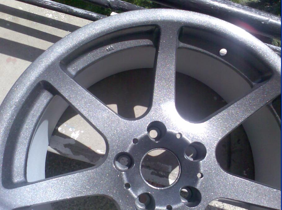

Тука се вижда идеално ефекта от боята.Част от спиците са сребристи а останалата част от джантата е доста тъмна.Като се кара със скорост до към 40км./ч.гледката е много впечетляваща.
Като спипарам по светофаритре ги гледат ейй.. така

Колега,пусни ми едно ЛСче точно как си направил цвета,щото мисля да си направя и мойте така.А има ли цвят тип черен хром и колко пари би струвал?
Следя темата и се очудих и то зверски, като видях, че джантите не са боядисани и насад. Но като ги видях на събора, неможах да проумея, как човек няма да си боядиса целите джанти, вижда се цвета назад и смея да твърдя, че е найстина грозно това отрязване. Колега, трябваше да си ги боядисаш целите джанти.

Пусни някоя друга снимка, от друг ъгъл, ако не ти е проблем...
Искам да видя как седи цялосно на колата

sonny написа:Колега, трябваше да си ги боядисаш целите джанти.
Ми те вече и вътре а пръснати,но черен мат за да изпъкне външната част.
А по принцип е невъзможно да се пръснат едновременно вънка и вътре с тази боя,поради простата причина,че първо се пръска черна база и върху нея се намъгляват сребристите перли.Всичко трябва да се нанесе идеално равномерно,защото после има риск да станат като "зебра"
Всеки бояджия като е пръскал преден капак с някоя перлена боя със сигорност се сблъсквал с подобен проблем.Говоря за "зебрата"боята не става с равномерен цвят а става на ивици.
Пък и честно казано се страхувах да похабя част от боята за вътрешния борд,затова сега вече е черен мат.
