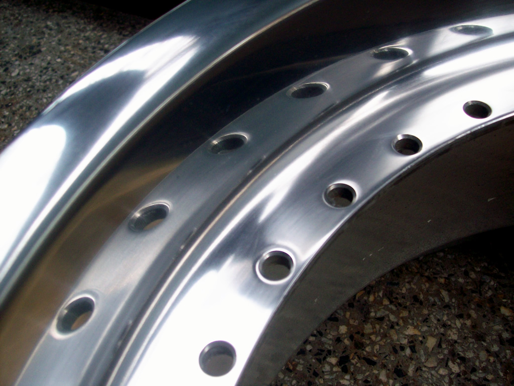

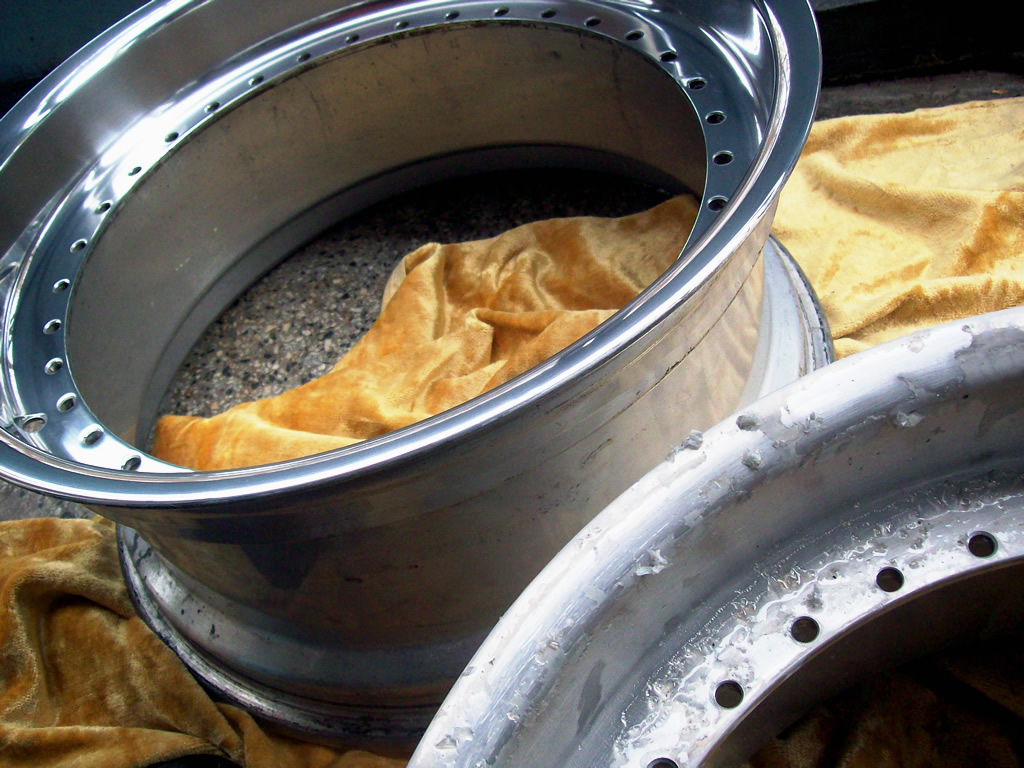

Re: Полиране на алуминиеви джанти
Става ми, като гледам втората снимка. Май скоро и аз ще подхвана новите джнтаци.
Даммм супер са станали.Но мойте няма как да ги полирам така-много са неудобни за търкане.
