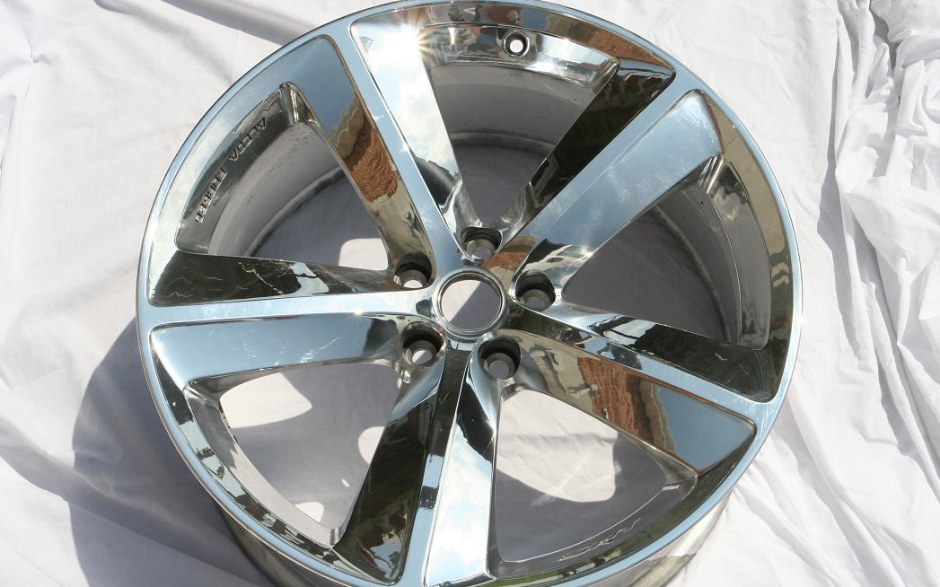

Ако искаш да постигнеш наистина огледален ефект, като истинския хром с полирането няма да стане. Вариантите за никелиране са на никел баня, а другия е с тези боите, които имитират хром (и го правят доста добре като гледам на снимки). Ще ти излезе малко по-евтино с тях.
Бтв, някой знаеш ли да всъщност са читави? Защото аз имам едни детайли за хромиране и се чудя дали на никел баня да ги карам или да ги пръсна с този тип боя?

В грешка си,точно с полиране става тоя ефект.

DanielzZz написа:В грешка си,точно с полиране става тоя ефект.
Имах предвид нещо от този тип.
http://romanmarketinggroup.com/Mapresou ... e_Rims.jpg

А това е полирано
http://www.mirrorfinishpolishing.com/PI ... EEL-10.JPG

Възможно е, но същото става и с никел баня, та не съм в грешка както казваш.
А и в България се съмнявам, че някой може да постигне този ефект. Най-добрите се водят тези от пoлиране.ком, което няма нищо общо с тези снимки. И след като няма кой да ти го полира така му предлагам на човека никел банята или тази боя, за която споменах по-горе, която имитира никел банята...

Никелирането не ти го препоръчвам защото само ще си дадеш парите напразно ,а те не са малко около 600 лв за четирите и седят малко жълтеникави а след няколко автомивки и тръкване тук-там....чао с никела. За полирането няма да имаш проблем има определени пасти и шкурки с които става без проблем,но с повече труд.
