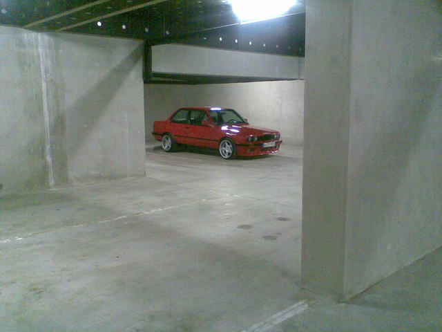

Задължително ли трябва да се ползва този препарат за сваляне на боя на БОДИ, или може направо със шкурка?
Как се процедира ако има нахапано по борда, за да се заглади, и подготви за полиране?
Днес си купих джанти от този модел, и искам да ги направя като тези на снимката

Най добре е БОДИ 700 но не на спрей ами това което се маже като гел!Хубаво е преди да намажеш джантите да ги оставиш час и нещо на слънце да се нагреят хубаво и тогава всичко става много бързо!Като ги намажеш и боята директно почва да става на балончета!И си взимайте хубав препарат за запечатка иначе .... хубавата работа отива по дяволите!
Сега видях че си питал и за това ако има нахапано по борда!!зависи колко е!!!ако е доста най добре на струг да се отнемат няколко микрона или ако е малко с по едра шкурка ще свърши добра работа!ак оима вече много сериозни ужулвания варианта е с наваряване но може да даде лека разлика!

Днес прегледах добре джантите на светло, и се оказа, че нямат сериозни забележки, дори бих казал никакви, но след 18ките М паралел, тия ми малеят много, и се разваля визията на колата.Затова няма въобще да се захващам.Все пак, искам да благодаря много на всички за отделеното внимание!
