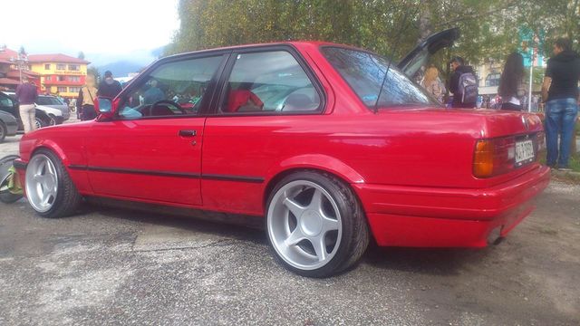

215 40 17 отпред 245 35 17 отзад имам снимки в профила ми с точно този модел джанти.
Изображение[img]http://store.picbg.net/pubpic/C4/91/7fb41a5ce168c491.JPG[img]

Мнение от Борис_Малинов » 08 Мар 2015, 0:47
Ако са били на 5 X 120, което предполага, че трябва да се мине и на колата с това междублтово разстояние, без да се раздуват калниците, шанса да се кара с тези размери е никакъв.
