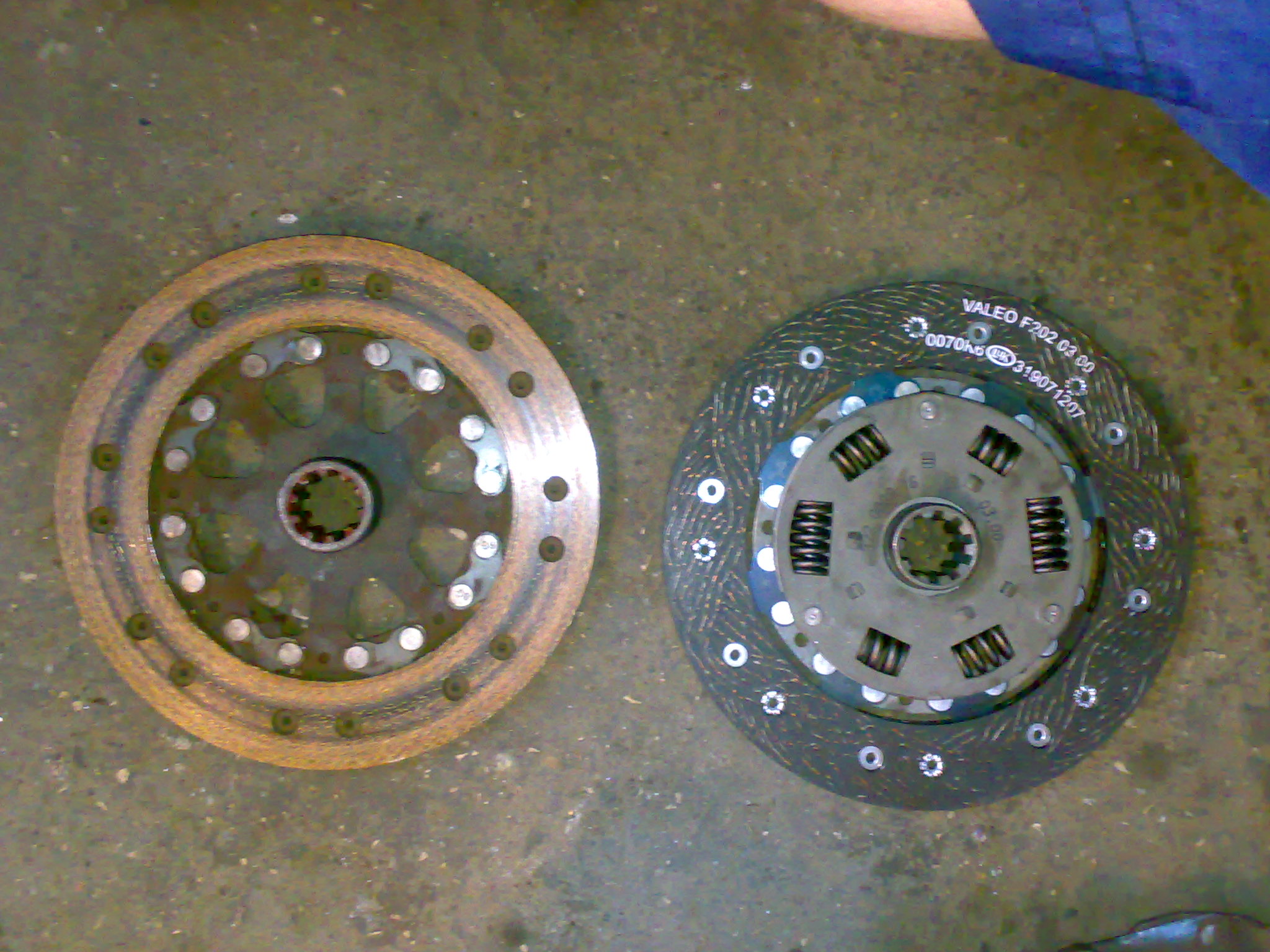

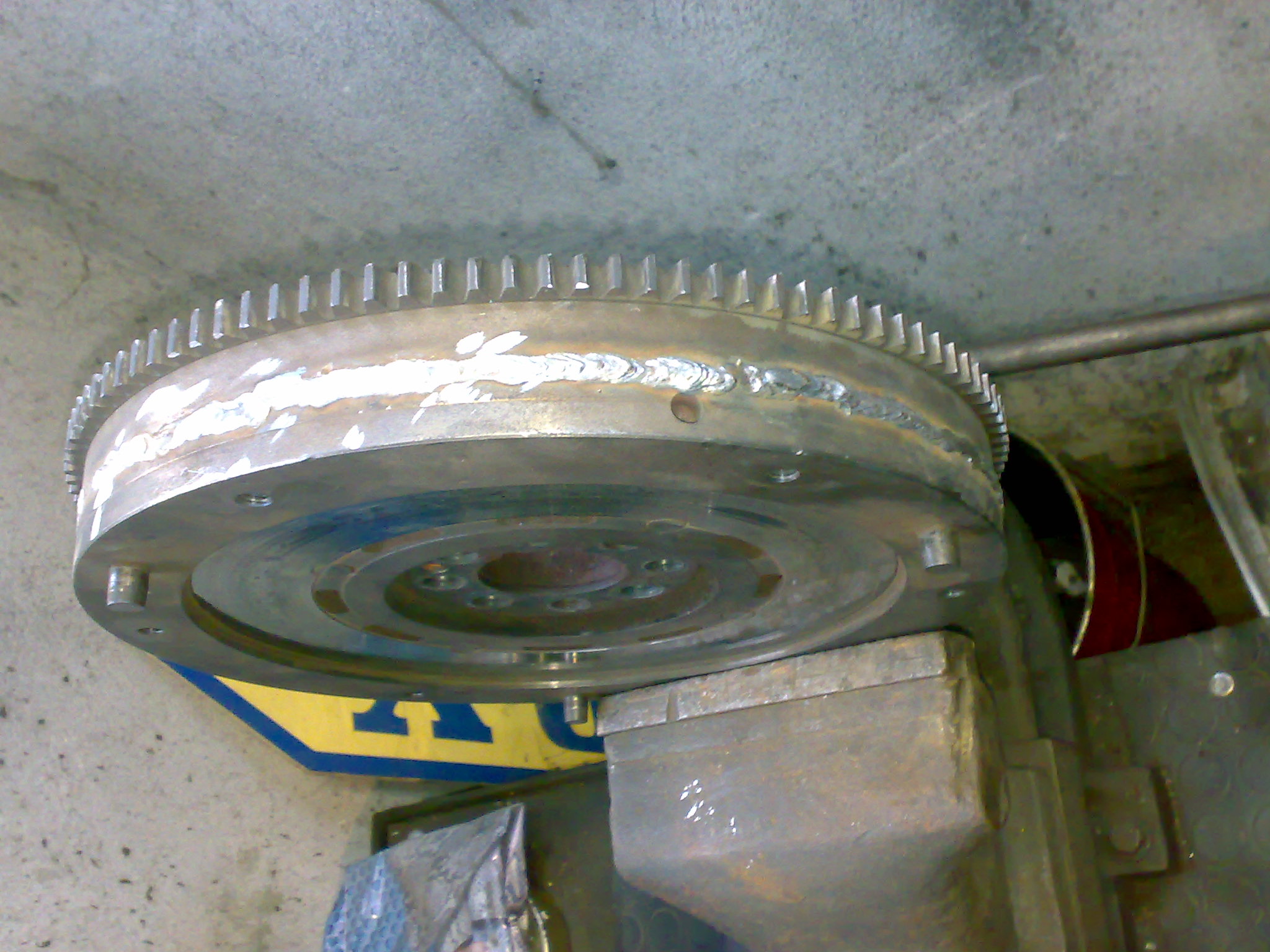

От доста време се чудя дали може да сменя демпферния маховик на 324d със обикновен(без пружините между двете части). Скапа се тотално.. Заварих го и му сложих феродов диск от мерцедес(със демпфери по самия диск) и дистанцирах притискателния диск със шайби. Всичко 6.. колата върви, но издава един такъв монотонен нисък шум(предполагам заради заварката се е разбалансирал маховика) и това адски много ме притеснява.
Та въпроса ми е: Има ли маховик от бензиново, който да е plug&play - да е същия фланеца.. да го клопна.. и с минимални преправки да заспи?
Ето снимки на текущата преправка:
http://store.picbg.net/pubpic/B3/65/a9a ... a7b365.jpg
http://store.picbg.net/pubpic/8E/4F/746 ... 8f8e4f.jpg
Благодаря предварително. Поздрави.

От М20 стават всички маховици но пак имаш игра за да ти дойде съединителя щото кужуха на кутията ти е по дълъг заради демпферния маховик
Но така е опасно щото като не е балансиран може да откъсне болтовете и да отлети и ако имаш късмет няма да ти мине през краката

скрападжиите пасти да ядат Пиши в раздел купува все ще се намери някоя да има, а и при дизела е желателно да ги има тия демпфери не че ще го караш тоа двигател цял живот.

Абе преди доста време търсих, но не намерих читав - всичките бяха не дережето на моя. Това, което съм направил е временно решение. Искам час по скоро да го оправя. А "играта със съединителя" в какво се състои?

бате голям риск поемаш с това чудо слагай от м20 че с тоя ще береш ядове после няма да има с кво да подаваш газ

Незнам ако сложа пак такъв дали няма да го съсипя. Скоростите са си добре... пък и от М20 няма ли да са ми къси.. Разбрах, че феродов диск става от е30 ис... Дали и маховика няма да стане? Пък и да става.. може ли да се намери?

как ше са ти къси като и на м20б25 и на м21б24 кутията е една GETRAG260 разликата е в камбаната заради "убавия" Демпферен маховик

колега склагай си какъвто трябва,тоя дет си го прайш не е много надежден!

колега само дето от м20 маховика няма да стане защото на твоя маховик на гърба има едни пъпки от които датчика който е под стартера взима импулс а на м20-ковия ги нямя и няма да запали никога

remaka написа:Icooo написа:Незнам ако сложа пак такъв дали няма да го съсипя. Скоростите са си добре... пък и от М20 няма ли да са ми къси.. Разбрах, че феродов диск става от е30 ис... Дали и маховика няма да стане? Пък и да става.. може ли да се намери?
Ремъче, човеко пише че колата била чист дизел
Icooo написа:да сменя демпферния маховик на 324d със обикновен
Тука има разлика понеже чистия дизел сякаш е с ГЕТРАГ240, интересното е че неговия съедител най-вероятно е на 215мм, докато при ГЕТРАГ260 трябва да е 228мм.
Няма ли М20Б20 със демпферен маховик на 215мм - тия със сериен климатик не са ли са демпферен маховик ?
