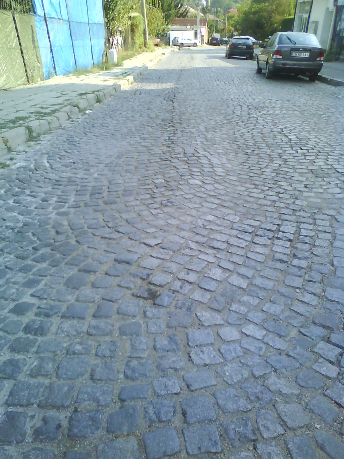

Хубавите ни пътища...
Картера и преди това течеше някъде под масления филтър ама сега вече е леш...

Кобегата "brankovv" ми го показа тва оплътнение със схема за което съм му благодарен :bchug: задължително ще се смени, защото мисля да слагам хубаво масло. Чудя се дали да е 10w40 или 15w40, ще видим. Иначе картера го закачих на улица с павета, той е на педя от земята, защото са рязани пружините... :banghead: тамън се прибирах радостен, защото ми казаха, че може да ми се сменят шарнирите за по малко пари и си викам супер, са ще стигнат парите и за предница и за гражданска и за преглед и в същия момент чувам БАМ... спирам и :censored: добре, че бях близко до нас та я прибрах поне. Абе ще се оправи няма къде да бяга :mhihi:

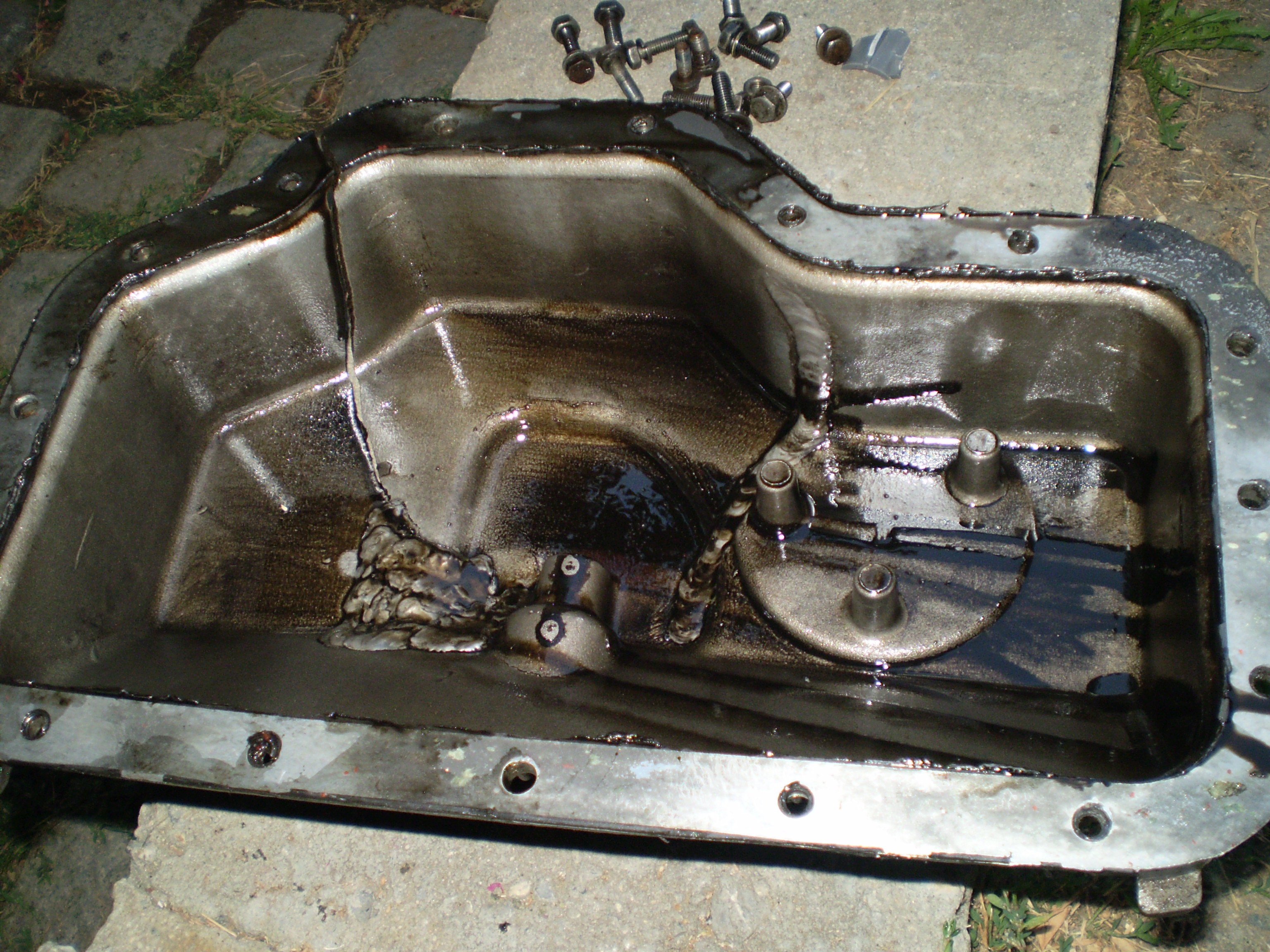

Eми кажи тогава кое не е говно и да го слагам :smoke: иначе шина ще си сложа с новия картер задължително, няма да е лошо ако имаш снимка на твоята да ми покажеш да видя как да направя и моя :)
Ето картерчето, много е страдало :D
E тука ми закачи :shock:

Е то има жила отзад. Виж дали всички са изправни. Аз нещо не довиждам къде си го цепнал картера - май има мегдан за още едно заваряване...
