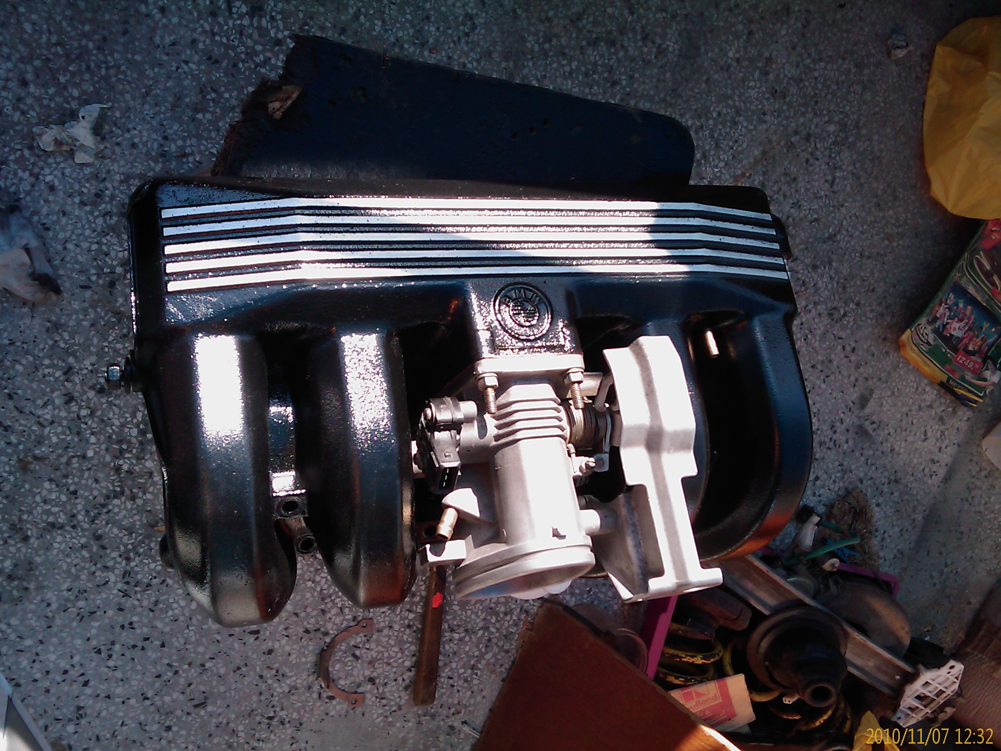

E30_M_Tech_ll написа:днес щях да сменям тпс-а и добре че не съм.... първо реших да измеря тоя другия тпс кви данни показва с моя мултицет и се оакза че показва абсолютно същите стойности като моя.... което ме навежда на мисълта че мяо си е здрав.... след преглед на дросела се останови че това болче за ниските обороти е въртяно... съответно го повъртяхме и ниедокараха се ниските
трябва само да го тествам на студен двигател дали ще държи обороти....
след това последва пълно разглабяне на всмукателния колектор и обстойно почистване на частите, дюзите ... абе всичко....
ето малко чисти части....
няма да ви кажа на какво приличаха преди процедурата....![]()

да колега мерси за съвета с болчето.... вобще не се бях сетил за нещо такова!

след почистване на дюзите и дросела сега колата работи доста по чисто на празен ход
сега остава само да я накарам да върви повече...
