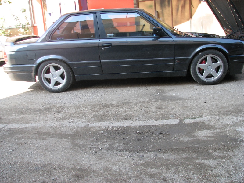

Хвала на такъв естет като Виктор! Колата си личи че е направена с много желание и пари естествено!! 8) 8) 8) 8)

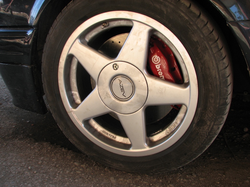

Ето ги и най-новите ъпгрейди :mhihi: :mhihi: :mhihi:
дисковете са 306мм х 28мм (нов рекорд в 16 цолова джанта, след постижението на Дилян от 302мм :mhihi: ) :twisted:, апаратите са 4 бутални BREMBO
задните също са оголемени :mhihi: 298мм х 20мм с апарати от Е39 530 Туринг

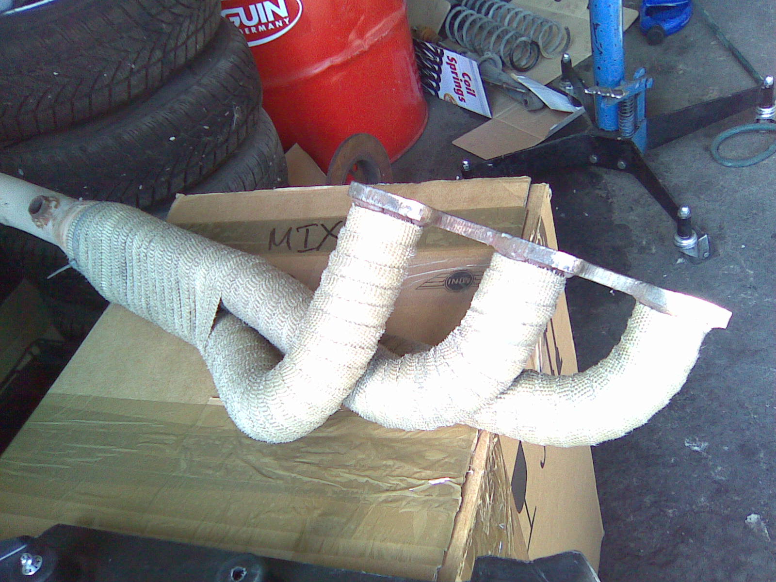

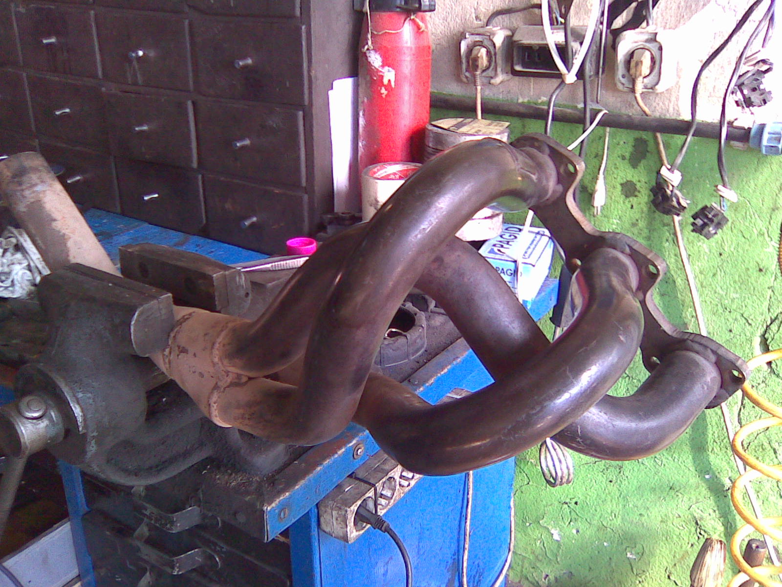

колекторите са Schnitzer и паснаха перфектно и опредлено се усеща влиянието им след 4000 оборота. Увих ги в термо лента уж за по-лесно отвеждане на газовете навън :mhihi: . Не знам колко е вярно това, но едно е сигурно температурата в коша определно падна с лентата, сега дори и на загряла кола можеш да пипнеш с ръка колекторите и няма да се изгориш ;)
