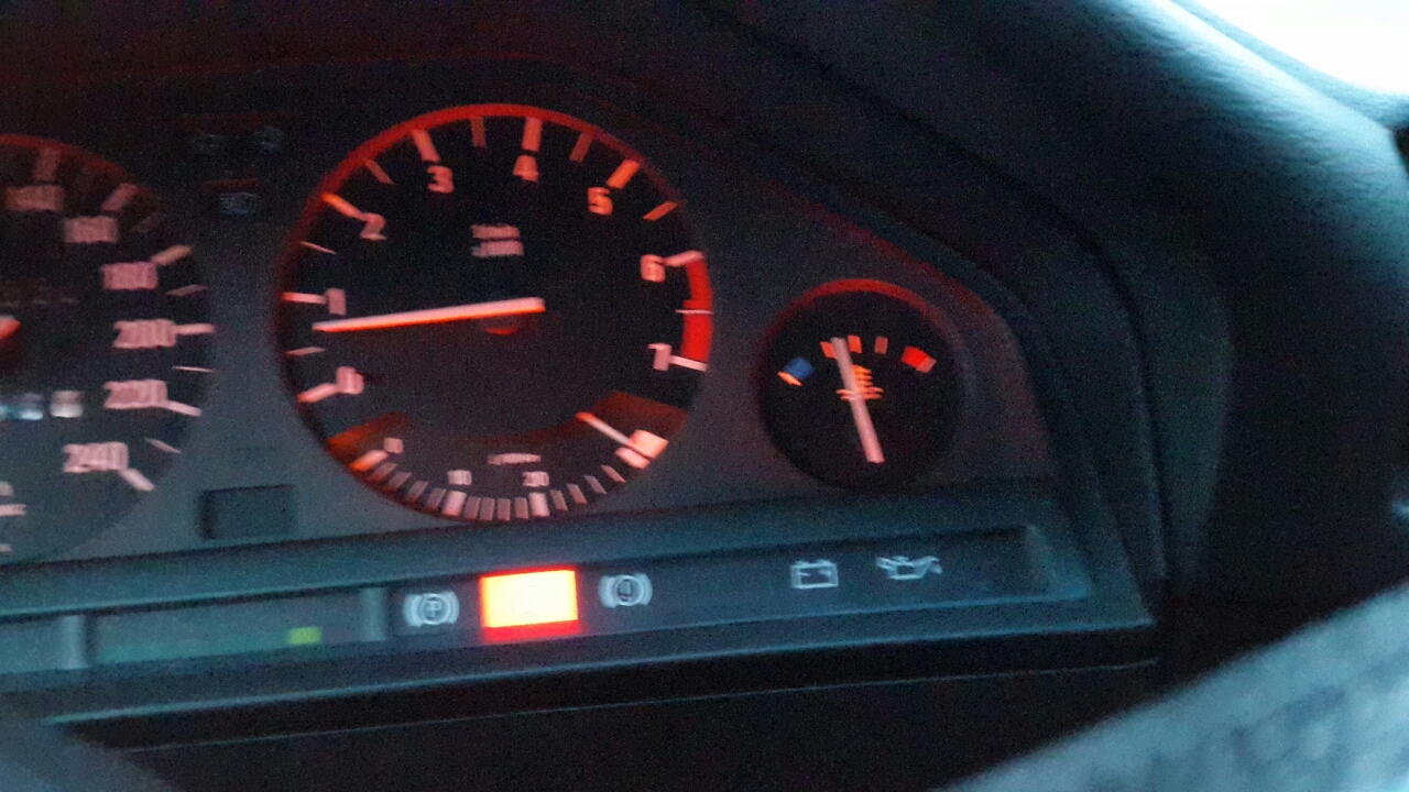

-Смених термостата с оригинален Берх 88гр.
-смених датчика с втора употреба датчик който работи
-При каране един час в София стрелката седи на първото деление преди средата, като загася и след 3мин. запаля стрелката отива по средата и като запаля до 30сек. Пада пак на първото деление.
-виското се върти но не зацепва само от енерцията.
-при пипане на маркуча който влиза в радиатора (при капачката и пробката) е много топъл, другия от радиатора към термостата не е затоплен толкова видимо термостата не е отворил. Значи просто не загрява.
Но защо
Но защо

Хора защо да отваря термостата като колата не е загряла? Ето къде седи стрелката.
Ако термостата отвори това значи да не помръдне стрелката от синия сектор.

Re: кабрио проблеми и решения
С ново табло е същото. Колега ми даде радиатор за проба. Смених го и пак същото.
Вече незнам

samphonе написа:Хора защо да отваря термостата като колата не е загряла? Ето къде седи стрелката.
Термостата не отваря само един път, като загрее колата и така да си стои, докато не изгасиш мотора. Въпроса не е твоя дали отваря, а дали затваря. Особено ако ти връща стрелката към студено в движение
