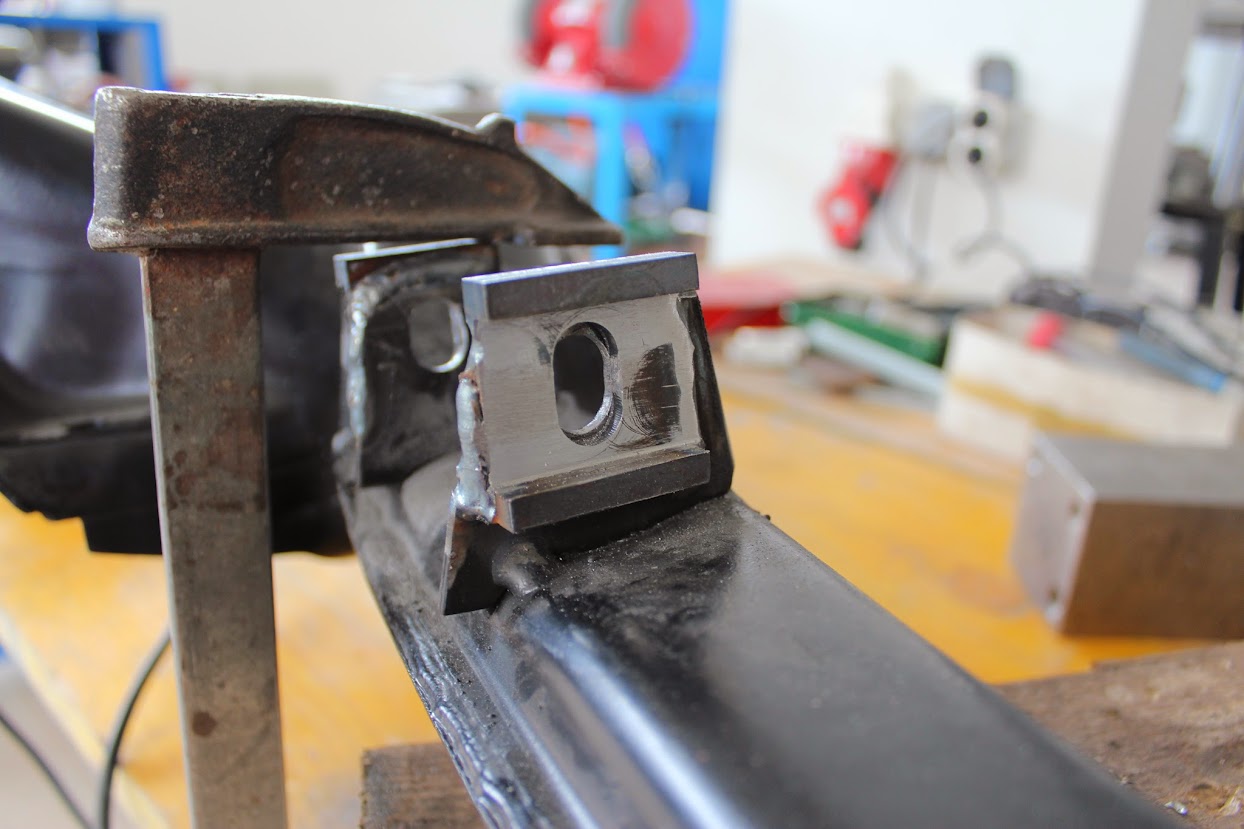

Планките са изрязани лазерно. Ето снимка от копането им на фрезата:
Готовите планки и заваряване към моста:
Следва разстъргване на отворите на моста по планките:

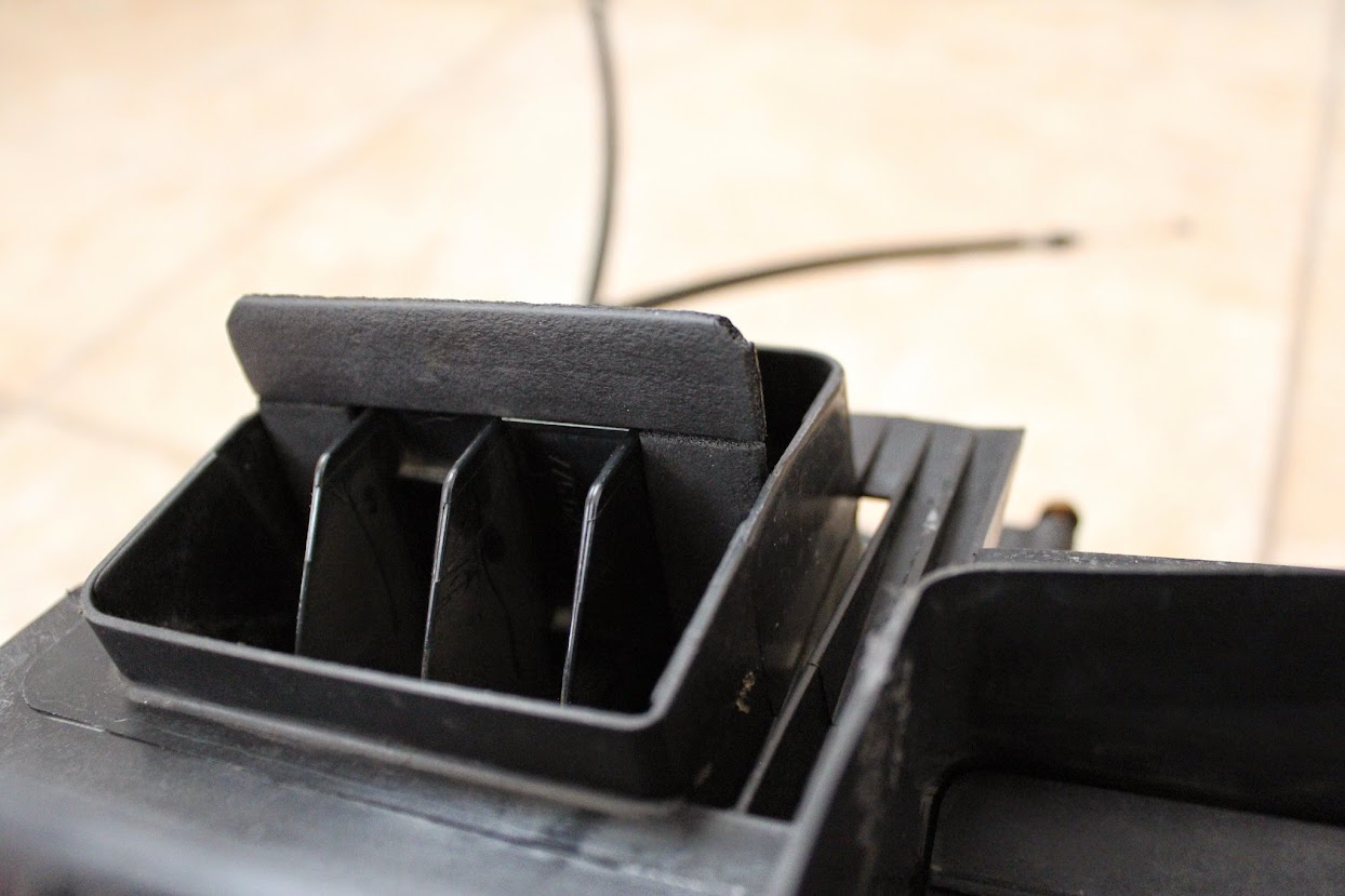

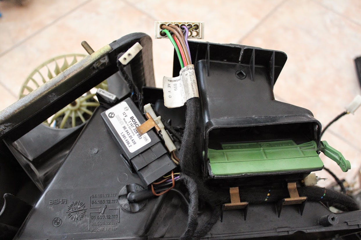

За момента съм се фокусирал единствено в рециклиране на прасето на климатика. Разглобих го на съставни части много отдавна най-вече с цел да разбера какво трябва да си закупя:
Естествено беше голяма мизерия. Уплътненията на всички клапи изглеждаха горе долу така:
Измих всичките карантии и ги зарязах да отлежават известно време. Намерих си подходящ материал за опресняване на уплътненията от тук http://www.micromaxtrade.com/prod.php?lng=bg&cat=9&subcat=1. Взех си и бандажна лента за опресняване на кабелните снопове. Нея я взех от Елимекс в Плевен - марката е Tessa. По-широка е от оригиналната и е различна материя, но пък стават доста добре сноповете с нея. След няколко месечно отлагане най-накрая се заех с тези процедури и очудващо успях да сглобя всичко обратно:
Установих също че ми липсват дренажните маркучета за оттичане на конденза към тунела на скоростите. Те са общо три на брой две от които са еднакви и доста скъпи от БМВ - 30лв броя. Третото е около 5 кинта и си го закупих от БМВ. За тези двете пробвах на няколко пъти да ги взема от хора продаващи комплекти, но никой не искаше да си разбие комплекта.. Преди седмица се разрових по-сериозно в RealOEM и установих, че тези маркучета са абсолютно същите и при BMW Z3. Обадих се на първата обява за Z3-ка с климатик на части и успях да събера толкова ценния комплет от дренажи:
Беше ми важно за да пристъпя към следващото действие - вадене на прасето за парно от колата и разпробиване на нужните отвори към тунела на скоростите.

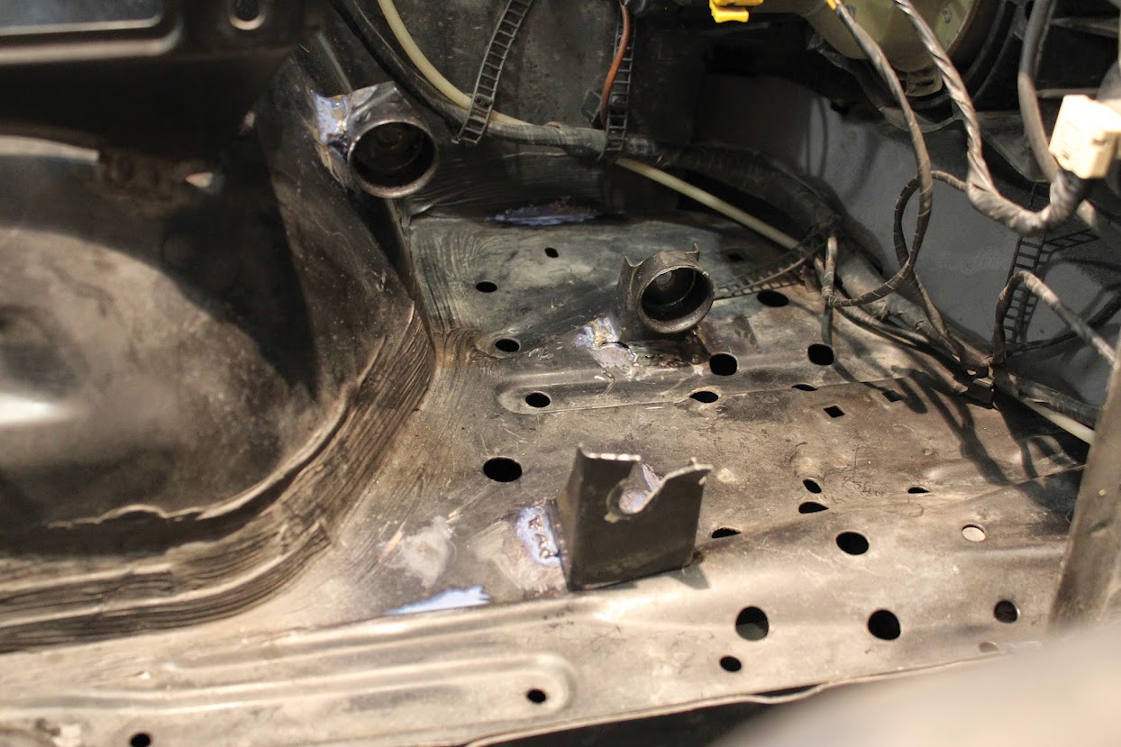

Избих отвора през който климатичните тръби минават към двигателния отсек. Снимка от към коша:
Снимка от към купето:
След това вкарах климатичното прасе за да определя позициите на двете дупки за дренажи които не са фабрично подготвени за избиване (тази която в близост до скоростния лост просто се избива). След това разпробих. Размерът на отворите е 20мм:

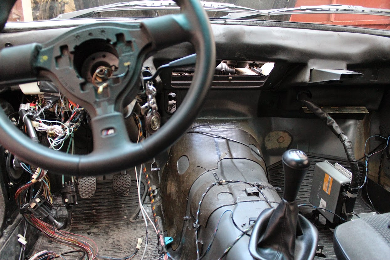

Подвързах висящите кабелажи и клъстера с опашки и в ето този вид я закарах към София:
В интерес на истината пътуването без монтирано парно не се оказа сериозен проблем. Реално вентилация в купето има малко по силна от отворени всики потенциометри на макс и се усилва и намалява с отваряне на люка или стъкло. Пристигнах съвсем успешно, но заправих да разкача акумулатора и установих, че паднал още на следващия ден - явно има утечка заради някоя от разкачените букси. Сега слизам да и дам ток и ако всичко е наред ще се появя на сбирката в този вид :drive:

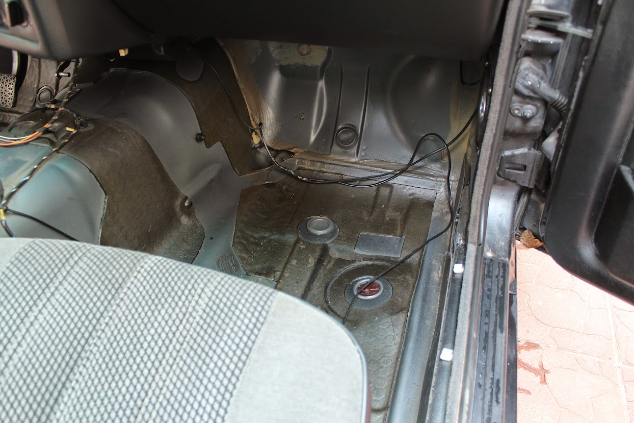

Оше края на миналата година махнах мокета и с радост намерих перфектен от към корозии под:
Жълтото по шумоизолация е някаква мръсотия не е ръжда. Има лека корозия по планката на педала на газта. Никъде другаде.
При пътника:
Също никакви изненади освен вдлъбнатината в дясно, която си се вижда доста ясно и от долу.
Не бях свалял табло на каквато и да е кола и определено не беше приятно, но пък за е30 има супер подробни инструкции и благодарение на тях успях да го сваля без да нанеса сериозни щети. След това си източих антифриза откачих маркучите на парното и измъкнах прасето:

Подлепих дупките към коша да не се обгазявам:

Май е крайно време за един ъпдейт. Цецо твори и ми праща снимки да не ми е мъчно Ето какво е натворил:
И ръба на багажника е готов:
Следва задната престилка и легена на акумулатора:
Не се шегува..
Аз лично не съм в състояние и от листа хартия да направя толкова точен шаблон :
Между другото е използвал момента и е изпънал и престилката, която се беше поразтеглила и изтумбила след удара:
Следват добре познатите на всички квадрати:
Не очаквах нещата да са във вида в който се оказаха. Тук в ляво нямаше почти никакви външни признаци, но Цецо очевидно знае с какво си има работа:
Покрай кърпинга има и тунинг :
Вратите не ги е снимал подробно, но каза, че се е наложило отваряне на ръба на предна дясна, която беше най-зле:
Калниците преди и след Цецо. Май не му е за първи път :
И тука ми е дал една за финал:
Нямам търпение да видя резултата на живо. Би трябвало тази седмица да си я взема.
Тези дни се сдобих най-накрая и с шпер благодарение на bigmurzi:
Чудя се как да го подхвана.. Най-добре на пясък, но не съм сигурен колко е безопасно това дори и да се защити добре..
