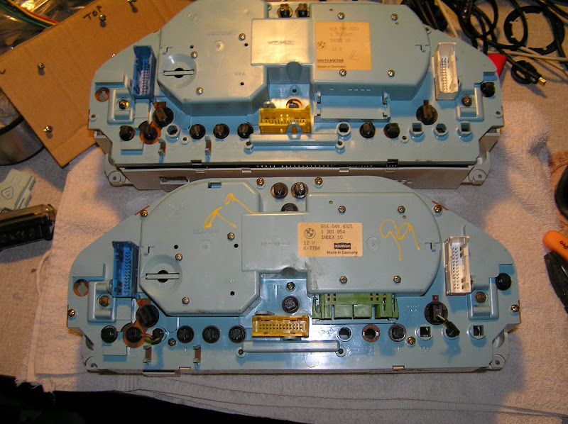

Аз пък имам следния проблем - примерно сега имам 30 литра в резервоара. И днес тръгвам от работа на контакт стрелката заковава на 30 литра, паля, поработи малко и постепенно ми пада стрелката до около 20 и там си остава. Та кое ми е реалното количество? Това в началото или това до което стига после? Чета някакви легенди, че като го фулираш до горе ще се оправи, аз скоро си смених таблото, че преди съвсем не работеше и не съм го фулирал, но ще го направя. Просто ми е интересно на какво се дължи и кое би трябвало да е по-достоверно - това на контакта или това, след 5 минути работа на двигателя.
И гайката съм я стегнал.
П.С. Още нещо чух - че щом съм сменял таблото трябвало да се калиброват това уредче с тази сонда на колата или нещо от сорта...

Колега, не е легенда, и на мойта стрелката не показваше верно,,, нямам идея защо. Случката е от преди две-три години. Напълних резервоара два пъти докато прелее, после тръгна. Пак нямам идея защо. Пиша ти, да знаеш, че не е мит, просто напълних резервоара и почна да ми отчита как си требе. Нещо вътре сработи, но кое и защо- не знам, не съм го отварял резервоара на бабата. А логичното е, когато колата сработи, да показва вярно. Поздрави

пълнете ги тия резервоари понякога... нещо трябва да махне патината по намотките на нивомера, за да мери... "нещото" е поплавъка
