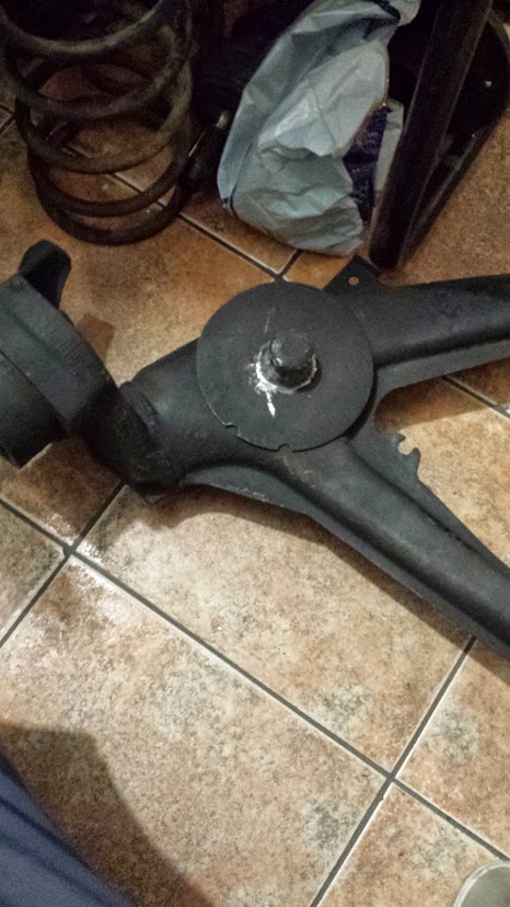

Носачите бяха с полуоските на тях и момчето от което ги взех ме предупреди, че едната гайка не иска да се развие. Работата се оказа наистина много зор и се наложи рязане на главината и на самата гайка. Преди да стигнем до тази груба интервенция пробвахме да заварим челно тръба, но гайката така и не помръдна - скъсахме заварката.. Рязането беше сериозно - до като не се показа резбата не поиска да помръдне. Това С-образното на масата е гайката или по-точно остатъците от нея:

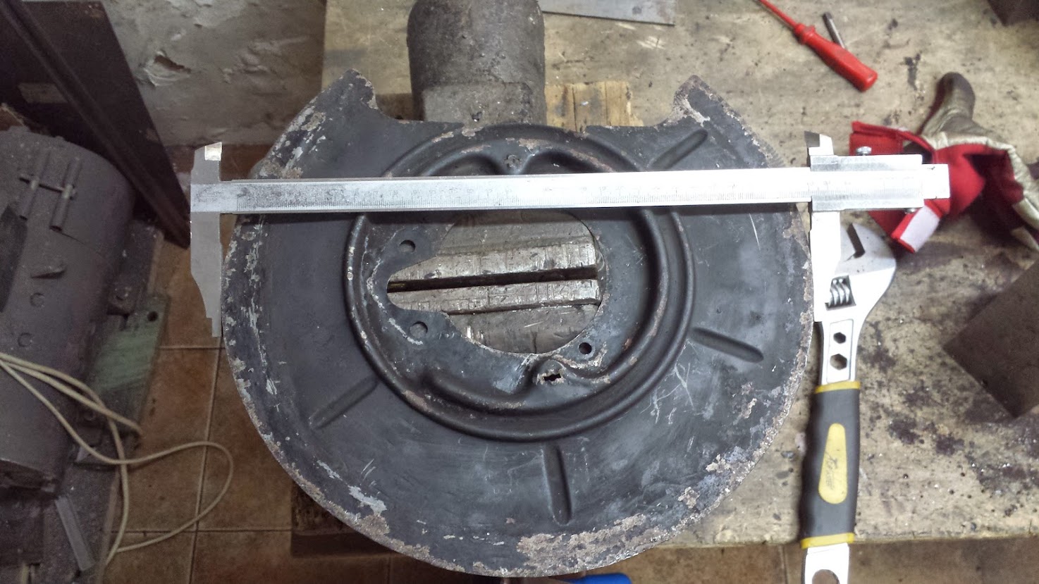

Реших да изправя ръба на задните прахоуловители за да могат да съберат 294 милиетровия диск отзад:
Може би ще е най добре да заваря челно нов борд за така получения ръб ама първо трябва да се понауча да заварявам.

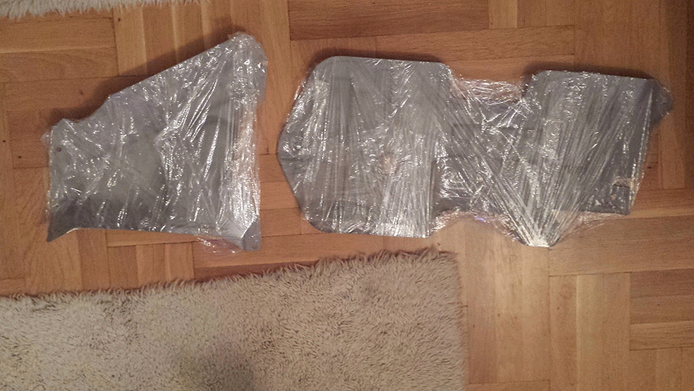

Понеделник оставих нещата за пясък (тук http://www.pbg.bg) и току що си ги взех:
Планирал съм да направя фосфатиране преди праховото като съм си взел химия от ето тази фирма: http://www.koroza-karat.com.
Лошото е че тази операция трябва да се направи веднага след пясъка, но за съжаление няма как да стане веднага. Нещата са ги минали вчера вечерта, аз ги взех днес и ще успея утре сутринта да ги сложа във вана с химията. А вече има места на които са избили ето такива точки :
Като цяло пясъка на които са минати нещата е много фин и ме притеснява, че може и да не е успял да събори изгнилите на по-дълбоко места. Ще е хубаво някой който има опит да каже как му изглежда горната снимка и дали е нужна някаква допълнителна обработка.

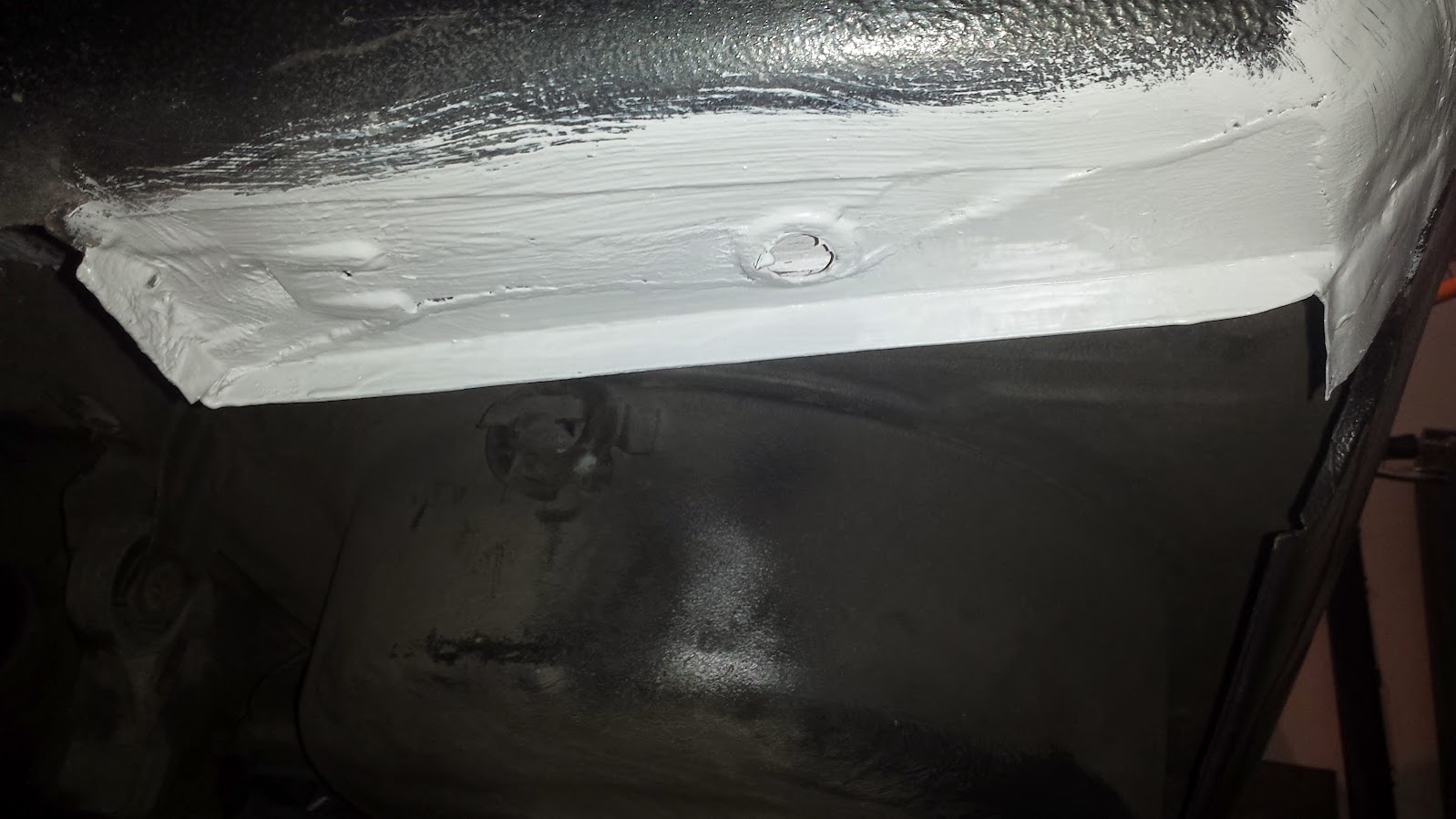

Докато чакам апаратите от пясък се заех с проблемните места по купето едното от които е пострадало и от удара. Свалих изпускателните тръби:
Има доста изгнило по единия шев не легена в който стои крика:
Около мястото е имало проблем и е кърпена задната престилка:
Лошото е, че ръждата не е напълно премахната а е замазана на труднодостъпните места. Ще чистя до здраво и ще заваря ново парче ламарина. Ето така изглежда почти почистено:
Мисля да премахна напълно горната ламарина по ръба. Задната част изглежда здрава, но предполагам, че е тръгнала отвътре.
Вътре в легена нещата не са добре, но мисля че е повърхностно и ще стане и без рязане:
Плана ми е да обработя сам всички проблемни места лека по лека и да я дам за частично или пълно боядисване. От опита ми с бояджии знам, че не им се занимава с ръжди и само замазват, така че предпочитам аз да се заема. За сега мажа само с ръждопробразовател на Вюрт които е и подходящ грунд, но ще се радвам на съвет какво да ползвам за запечатване на обработените ламарини така, че да няма проблем после с боята.

Подготвих ново парче ламарина което да замести изгнилата част на този ръб:
В последствие ръждивата част на легегена от лявата страна беше изрязана заедно с вътрешната част на ръба от горната снимка който също не изглеждаше добре след почистването (и без това този тип сглобки ламарина за ламарина са доказани магнити за ръжда):
Направих шаблон:
и на втория опит успях да напасна парче ламарина:
Нужната заварка е над моите текущи умения и за това я оставих в опитни ръце. Ето го резулатата:
За съжаление беше преседяла ненамзана 10-тина дена и повърхностната ръжда беше на лице. Намазах с вюрта, изчистих и пак намазах и мисля, че стана добре:
След това намазах с двукомпонентния грунд на Боди и мисля повече да не пипам там:
Разчоплих и от другата страна в легена на акумулатора:
Очаквано и тук има кърпеж:
Тук също нещата са направени без да се изрежат напълно ръдиживите места и съответно ръждата се е разпространила, но положението е значително по-добре спрямо другия леген и тук се надявам да мине само с орязване на оставените ръждиви ръбчета от вътрешната страна и хубава обработка.
Използвах момента да освежа ламарините над ауспуха:
Снимката не дава реална представа, но особено тази по-голмата беше доста ръждива. Отидоха на пясък и понеже се наложи да престоят няколко дена ги завих в стреч и ги държах на стайна темепратура:
Ето ги след праховото с цинкова боя:
и на колата:
Сложих обратно ауспуха и колата е отново в движение или поне в състояние да освободи канала на собствен ход

Планките пристигнаха от лазера в доста груб вид и съответно леко намалени външни размери. Ако знаех, че ще стане така щях да ги поръчам леко уголемени.
Не съм доволен, но поне за проба на размерите върши работа. След нужното стъргане днес успях да сглобя пробно отзад и ето как изглеждат нещата:
Учудващо сметките ми сработиха много добре от първия път - нищо не опира никъде и колелото се върти безпроблемно. Имам около 2мм просвет между апарата и ръба на диска и около 4мм между апарата и джантата на най-тесните места. Няма нужда от фланец, но отпред със сигурност ще има нужда.
Ето го и текущия прогрес по пробната предна планка:
Лошото е, че за сега нямам кол с главина да направя пробата.

Малко ъпдейт от последните дни на отпуската.
Това което бях чел за минималната модификация на коловете при койлите на Д2 (от ето тази тема http://www.r3vlimited.com/board/showthread.php?t=165838) се оказа остаряла информация
. Китовете които Д2 доставят в момента изискват здраво рязане на кола и заварка както е при BC Racing и всичко друго което съм виждал. От начало се поядосах, но като се позагледах малко по-подробно в разликите между старата и новата конструкция бързо се убедих, че новата е далеч по-добър вариант. Доста по-висока пружина и по стабилна конструкция. Е прясно боядисаните ми колци отекоха ама какво да се прави..
Та следвайки описанието маркирах 38мм от захвата на шенкела:
И на лентоотрезната:
Отрязани:
Сглобката е супер плътна и хубавата боичка дето съм сложил трябваше също така хубаво да си я изжуля :hihi: след което с леки поклащащи движения стърчащия остатък от пръта влиза изключително плътно в тубосите на койлите:
На единия шенкел се наложи да препиля около 2-3мм леко в основата, където шенкела обгръща кола за да може тубоса да легне плътно (за съжаление на съм снимал, но на горната снимка се вижда как левия не е плътно легнал - след изпилването се оправиха нещата), при другия нямаше такава нужда. След което отскочих до Тръстеник при най-добрия заварчик, който познавам и ето ги тука топли топли:
Мисля, че станаха доста добре:
Пръснах им малко WD-40 вътре, че тва имах под ръка и намазах шева с вюрта, че в тоя студ ще мине време до като минат боя и повече не съм ги пипал.
Отрязани:
