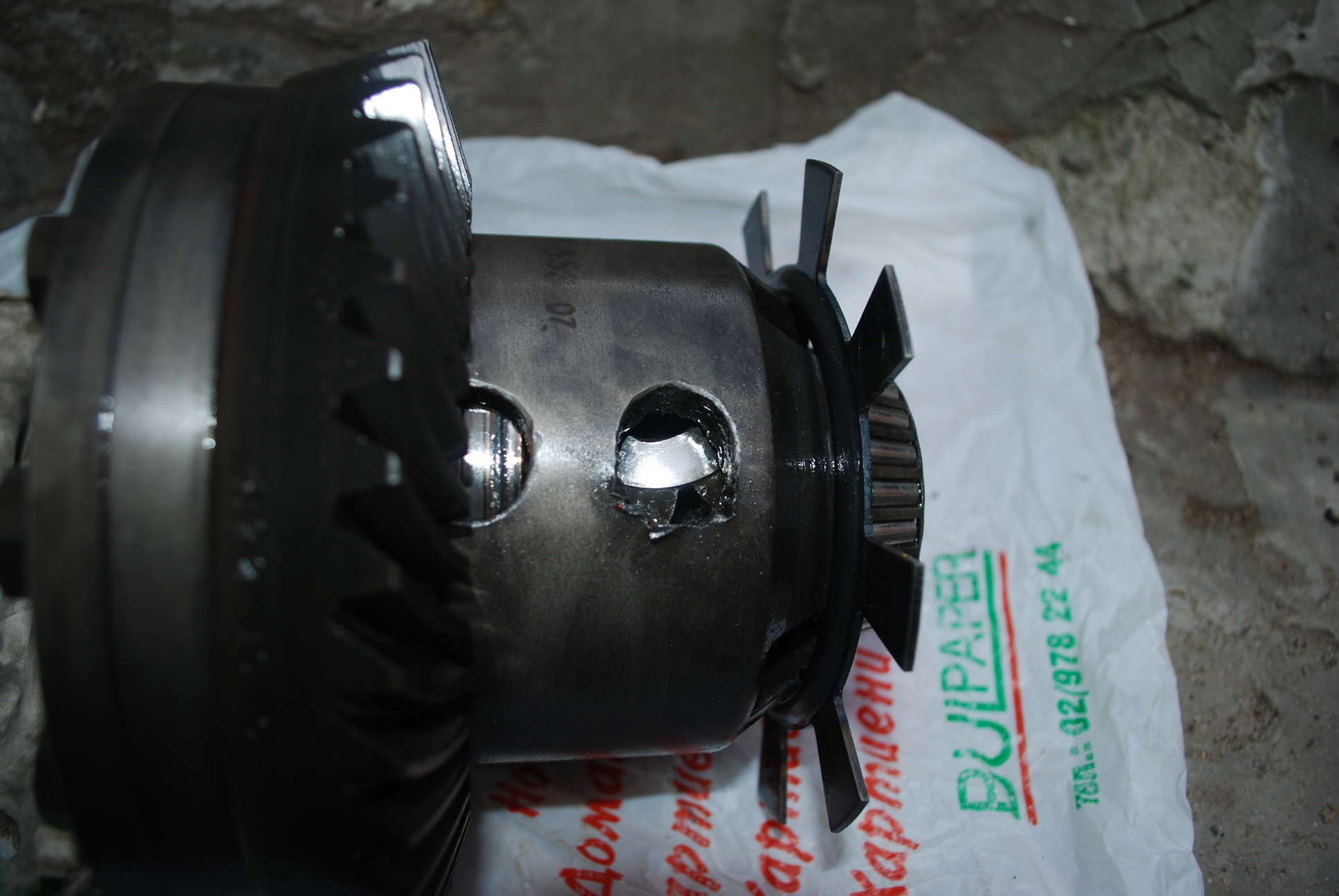

имам тука един шпер и не мога да го разбера какъв е
като завъртя кардана двете полуоски се въртят като на отворен диф
а като свалих капака видях това
п.с. буквата преди предавателното вместо S е R

никой ли не може да помогне

тва трябва да е шпер....
като завъртиш кардана и при шпера и при отворения трябва да се въртят и двата фланеца напред като заъртиш обаче единия фланец на една страна ако е шпер и другия почва да се върти във същата ако не е шпер хуква на обратната...

aз не съм виждал виско шпер от вътре , но той може да те излъже че е отворен така на място със завъртането на фланците
