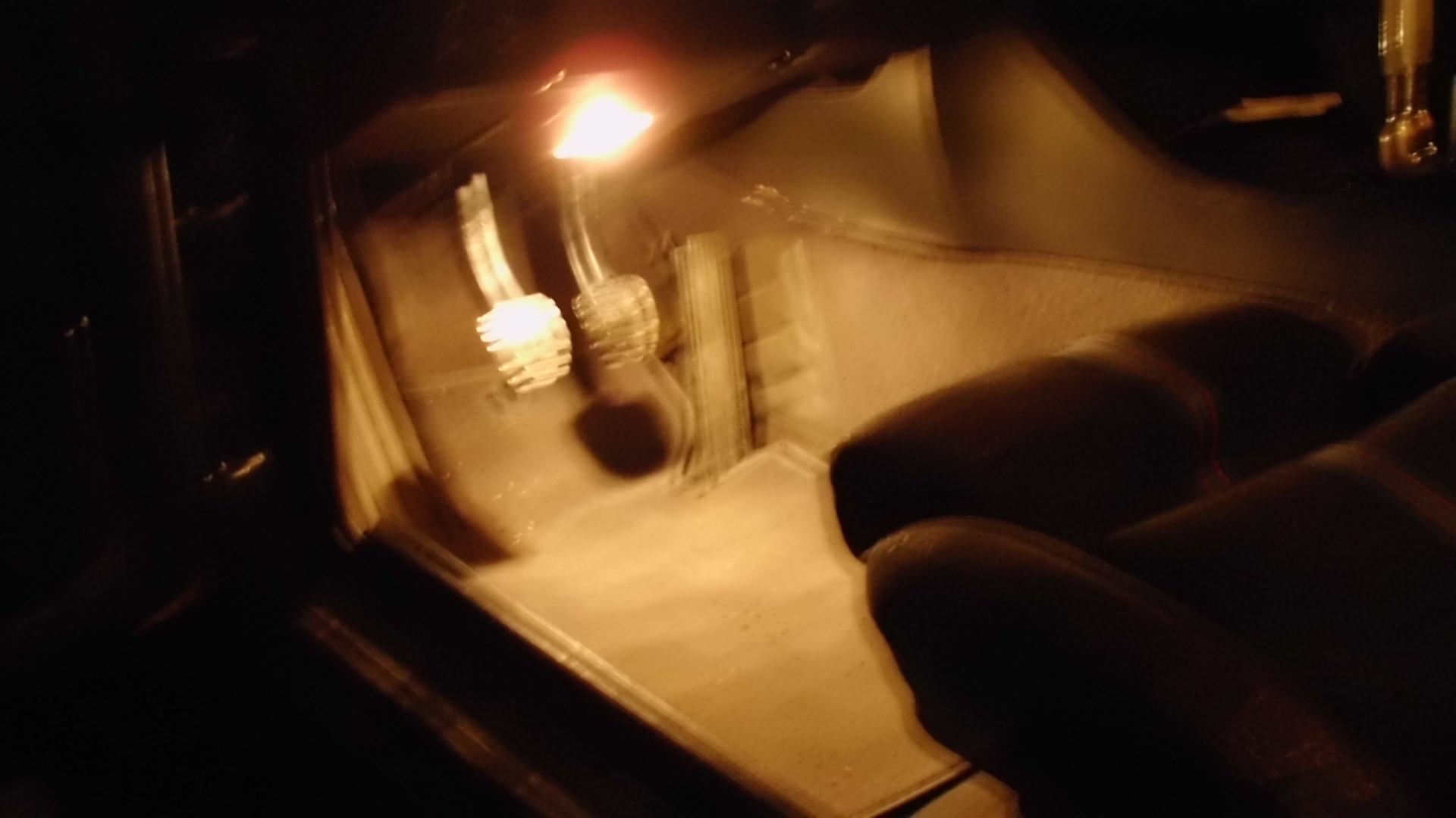

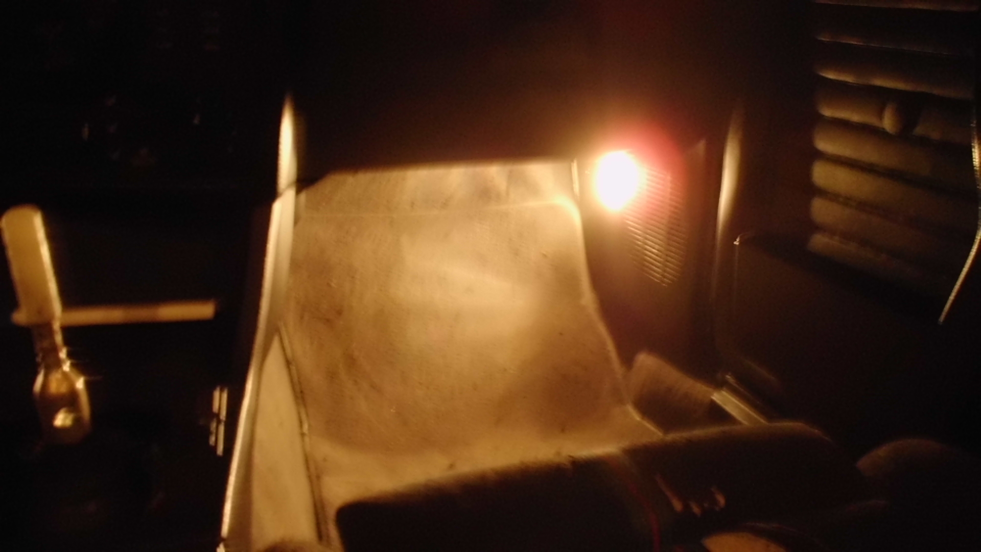

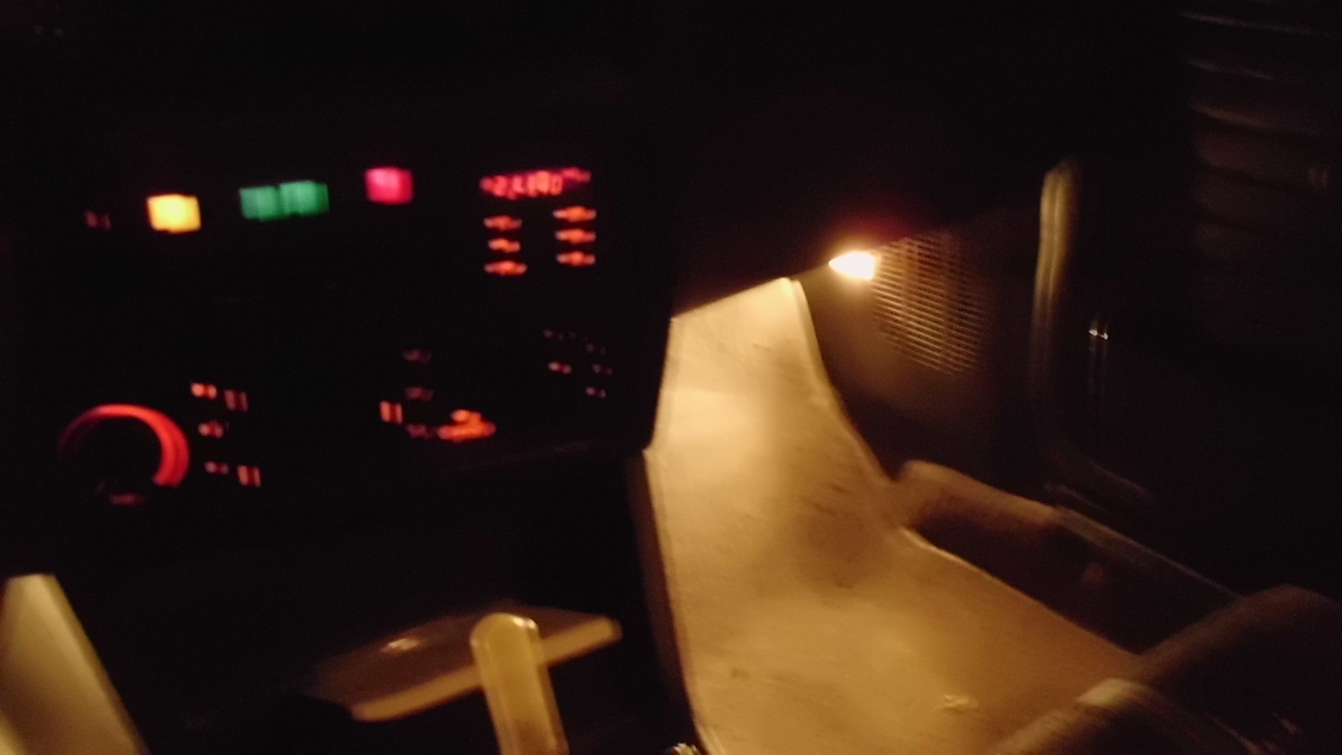

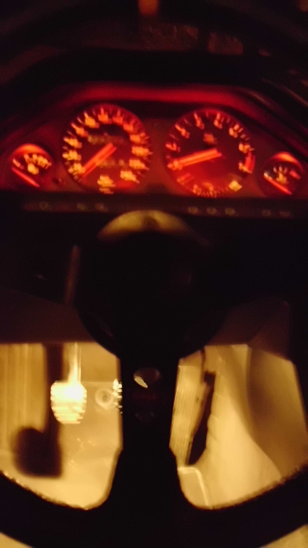

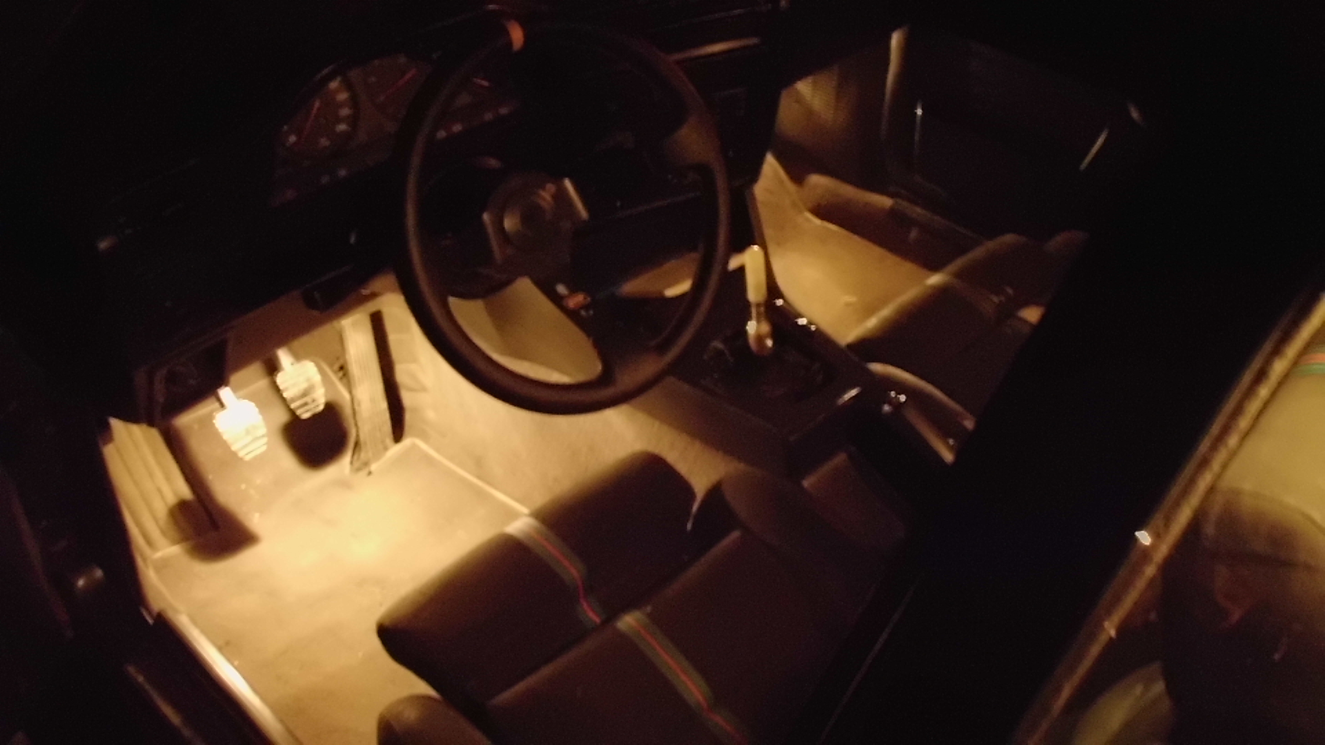

Re: Е30 Светлина в краката
Взимаш 2 плафона от жабката на е30 и ги монтираш на избрано от теб място,ток взимаш от където искаш.Аз взех от плафоните над главите-лявия за плафона при педалите,десния за пасажерски плафон,и ако искам да си намера къде е паднал телефона около педалите само си щраквам левия плафон над главата
После ще кача снимкиhttp://store.picbg.net/pubpic/6A/D7/17a ... 876ad7.JPG
http://store.picbg.net/pubpic/13/4C/cb9 ... e9134c.JPG
http://store.picbg.net/pubpic/FA/A5/8e5 ... bffaa5.JPG
http://store.picbg.net/pubpic/CB/27/1a6 ... 6acb27.JPG
http://store.picbg.net/pubpic/BF/D9/133 ... 03bfd9.JPG
Крушките са 10W и на снимките изглеждат доооста силни но всъщност е приятно светло,пробвах и с 5W ама не ми хареса.Колегите суперфлай и дафи от сливен мисля го бяха правили също
Много добре се е получило. Според мен лампите светят по-добре от светодиодите.NaKi4_pZ написа:...Взимаш 2 плафона от жабката на е30 и ги монтираш на избрано от теб място...
