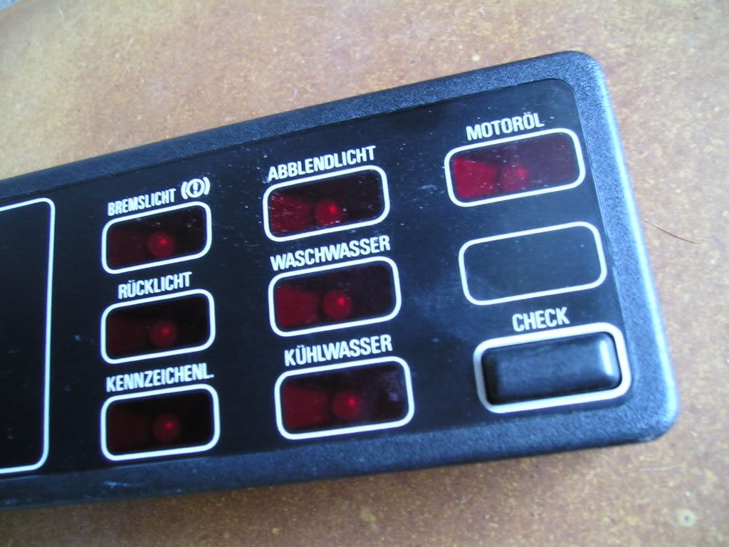

Колеги, проблемът наистина не е в ЕКУто пробвахме с такова което не е с ламбда и ефектът е същият. Според мен проблемът не е в дебитомера, защото колата сякаш прекъсва. още нещо интересно, което забелязах е, че когато подам газ и после отпусна и стрелката за оборотите както пада изведнъж рязко се изтрелва нагоре и примигва таблото. има ли други електроники освен еку-то, които управляват двигателя? И още нещо някой може ли да даде снимка на борд компа с грешки, който е горе на тавана, защото ми светят три грешки, но моят е на италиански и не знам точно какво свети, едното със сигурност е за стоповете :D :bchug:
жълтото кони, дупките гони
Мнения: 44
Регистриран на: 6.10.2008
Re: m20b20 помощ!!!
Мнение от gnmzl » 07 Апр 2013, 6:51
Отне ми милиарди човеко-часа, но намерих! Беше на една светлинна тема отдалечено от твоята:
http://i105.photobucket.com/albums/m210 ... ontrol.jpg
Само не виждам какво би ти светило на чека, че да имаш тея симптоми. Като отнемаш газ, само стрелката на оборотомера ли се изстрелва нагоре, или и самите обороти с нея?
И задължително пробвай с читав дебиломер. Помоли някой познат да ги смените за час, нищо няма да му стане а ти ще си елиминирал една много вероятна причина. Не залагай на "абе няма как да е от него, защото еди си какво." Достатъчно лесно се маха, просто пробвай за да знаеш че не е от него със сигурност. Успех!

Мерси колега, ами само стрелката скача без оборотите. Дори сякаш прекъсва и тръгва да гасне.
