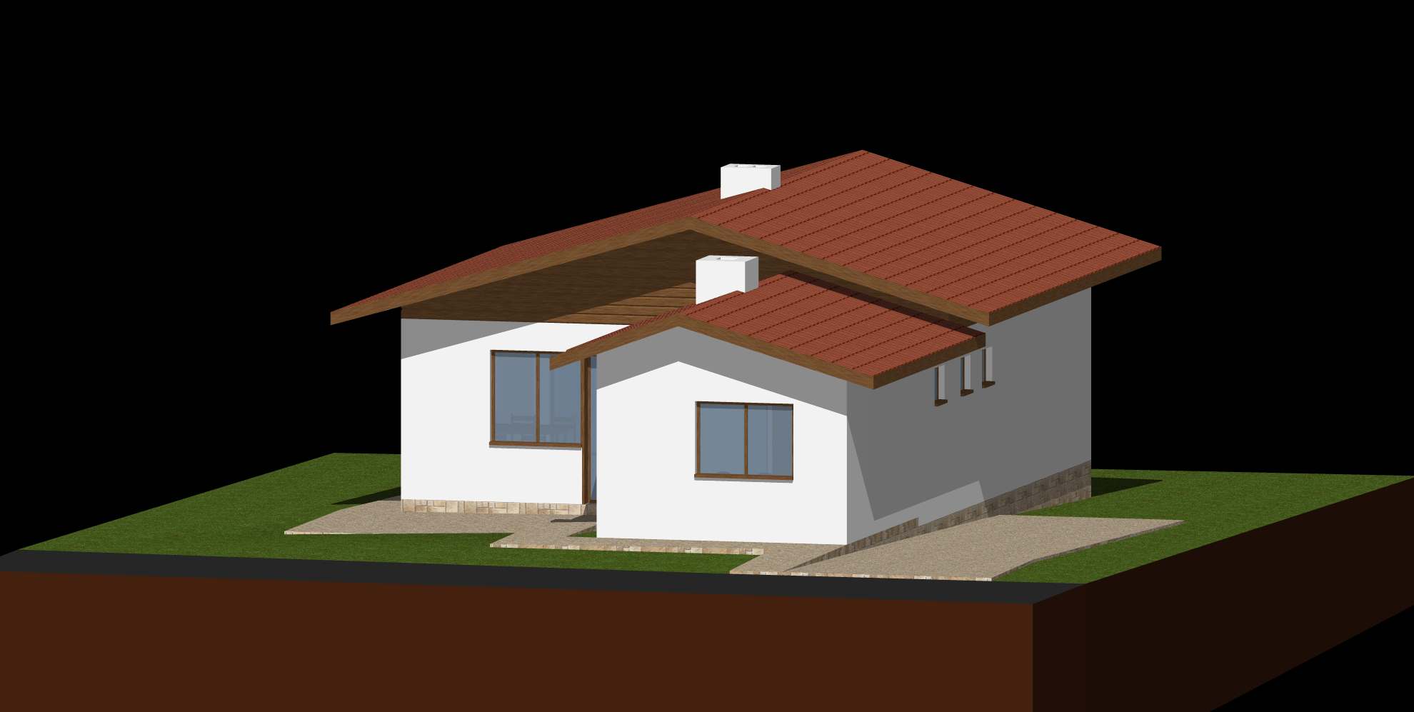

Проекта ми е вече готов
, тия дни отива при строителя за оферта.
Бих искал да се посъветвам и с по-разбиращите колеги (бум бум , боримечката и т.н.)
Чертежа съм го пуснал в пдф формат , надявам се да се отвори.

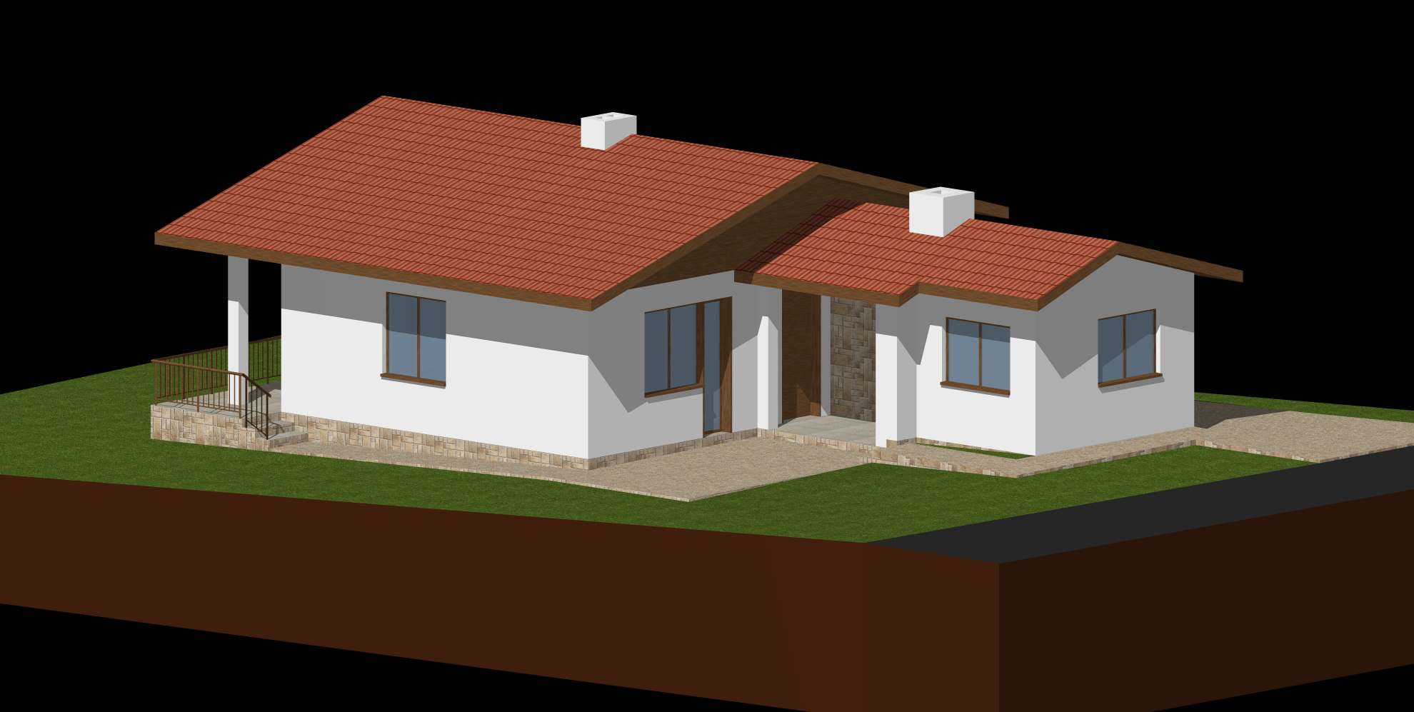

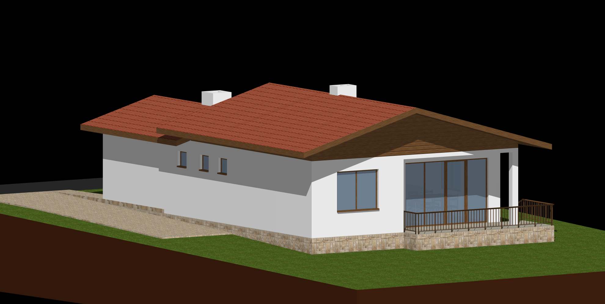

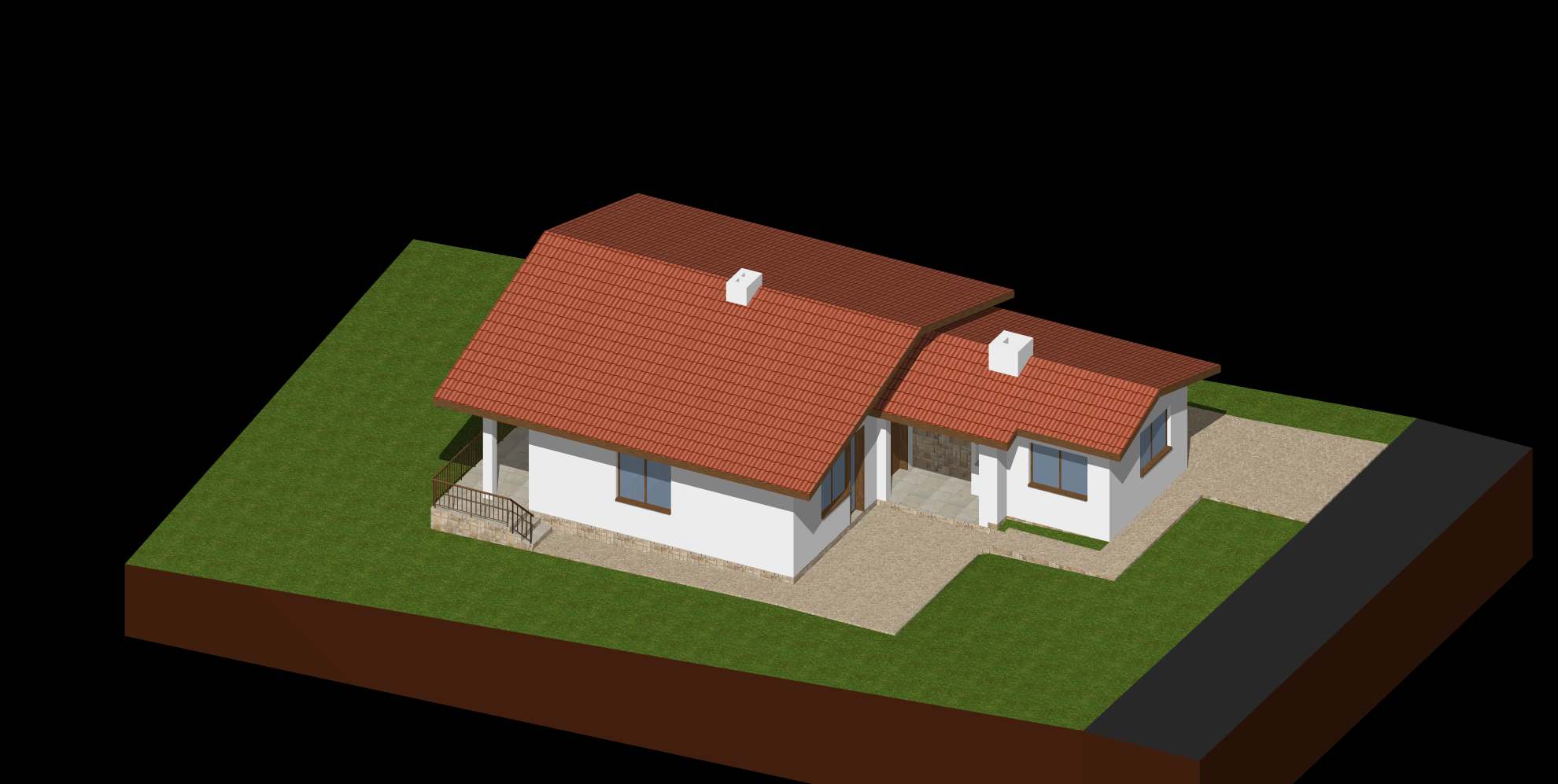

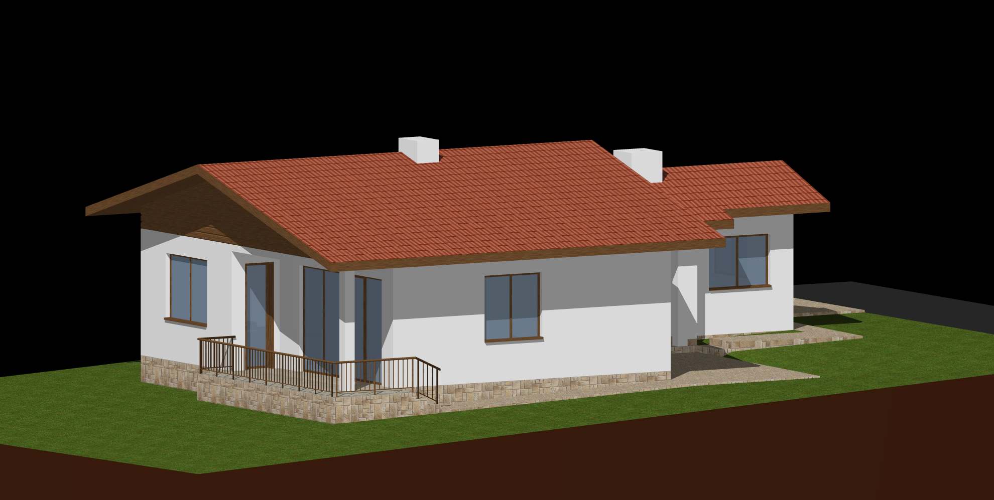

ето ги снимките от 3д-то на архитекта:
Покрива ще е с плоча , но покриването е една от чуденките ми - мисля си за битумни керемиди ... гледам че има и метални , или пък обикновените - става въпрос за по-доброто не за по-евтиното.
Тухлите ще са някакви винебергер - били с добър изолационен коефициент - поразгледах ги , различни модели са.Има такива с вата вътре и по този начин пък се избягва изолацията на стените - изолира се само бетона.Видях че са коментирани тук - има ли смисъл наистина от тях , на фона на цената им?
Изолацията?Ще ми се да е с вата , но и стерепора е вариант.Каква би била разликата в цената?Какви са разликите при самия монтаж?
За отоплението също се чудя как да е точно.Най-вероятно пелети и подово.А за тия термо помпи , какво ви е мнението.Чувам че някакви шахти трябва да се правят в стените , за да духат конвекторите.Някой отоплява ли се на такова нещо?
Та - документацията мина - отне 14 месеца , но най-накрая свърши , април живот и здраве , багера влиза
, тия дни отива при строителя за оферта.Бих искал да се посъветвам и с по-разбиращите колеги (бум бум , боримечката и т.н.)

Проекта ти е супер , желая ти с кеф да ти построят къщата. Обвържи се с договор със стройтеля за да няма тука едни 1К лв излязоха в повече и т.н
В документацията ти(проекта) пише конструктивна част и материали с които да строиш, стриктно ги спазвай защото все пак специално за това са тия проекти . Накрая да не се налага да се правят гимнастики при придобиване акт 16 от ДАГ. Намери си печен технически защото от него ще зависи дали ще е изпълнен проекта. Наскоро и аз строих къща к минах по този път

Поздравления градски,максимално безпроблемно да ти мине и строежа на къщата.Тухлите който сте избрали са добри,според мен го направи с класическите wienerberger porotherm 25 n+f или ако имаш възможност Porotherm 38 N+F Comfort ,тези с ватата незнам колко по скъпи са,но аз бих избрал тухла+външна изолация,но пък ако като крайна цена излиза едно и също...може би са добър вариант.За отоплението си направи подово + няколко конвектора и термопомпа (въздух-вода) лятото ще си охлаждаш,зимата ще топлиш,а сметките са много приемливи.Ако сега си строях къщата това щях да направя,особено от изолация нямаше да пестя изобщо,все пак е къща не апартамент с комшии...
За покрив битумни керемиди не бих сложил...даже на навес какво остава на нова къща... керемиди или ламаринени керемиди с всичкото към тях,да няма конденз под тях и да е всичко както трябва.

Аз за керемиди не знам каква е хавата, че имам плосък покрив. Ма тоя проект нещо странен изглежда. Покрива ми се струва много голям, сигурно ли е, че ще може да стане двускатен?
Тухли бих взел тия с изолацията и не бих се занимавал с вати и стиропори по стените (изолират се само колоните с фибран, като тухлите се надзидват).
Прозорците бих ги пуснал всичките до земята. Или поне тоя пистолет там до входа, че като видя такъв тип джам ми се досира

Да пише всичко - 2 или 3 папки са , но ми се иска още мнения , да не се осланям само на архитекта.
Ти примерно казваш че си строил колега - какво избра при изпълнението , доволен ли си?

Понеже архитекта ми е приятел , каквото е писал като материал е вложено.Със сключен договор със стройтелна фирма ,фиксирана цена за строителна дейност и срокове
Техническия е много важен в тази история. И като правиш изолация вземи фирма с лиценз защото при акт 16 искат енергийна ефективност на обекта , а фирмата ти дава паспорт то е 1 лист хартия ма се води паспорт

bum_bum написа:Тухли бих взел тия с изолацията и не бих се занимавал с вати и стиропори по стените (изолират се само колоните с фибран, като тухлите се надзидват).
За тези ли става въпрос?
https://www.wienerberger.bg/resheniya/t ... eshto.html
Аз лично не виждам как това е по-добро от обикновена тухла и външна изолация с вата
Керамиката какво я спира да изкарва топлото навън?

Джама и на мен не ми харесва , ще го мисля.
Тия металните керемиди , някой монтирал ли е?Що ми напомнят на ония платна и при дъжд нема да може да се спи.
А за покрива - наред ли не е ли , не знам.Уж трябва да е наред.

Колега , покрива ти е супер. Аз съм с битомни керемиди защото са леки. Тухла 4-ка обикновена и задължително изолация на къщата. Помисли как ще я топлиш и ако е с парно положи тръбите в пода преди замазката.И контакти , много, че аз по план па сега не стигат. За покрива търси от сега по размер сухи греди, че мократа дървесина изметва.Френския прозорец е супер, имам такъв и знам какво говоря. Нищо не изменяи, съвет който не си длъжен да приемеш .Верандата ти е малка според мен.

Не го заблуждавай, че някой ще му даде фиксирана цена, това за да се случи или някой трябва да му надвиши доста цената или да се сметнат абсолютно точно всички количества на смр-то отново, (това се налага защото в общия случай кс-тата към проекта обикновенно са типови и нямат много общо с реалния проект) а това отнема доста време и въпреки всичко пак е трудно да се предвидят всички допълнителни работи.
А за покрива мога да ти предложа пластифицирана ламарина. Обличане на челната дъска и сачаци от ламарина, но не ти говоря за грозните ламаринени керемиди, а за обшивка с пластифицирана ламарина. Предимствата им са: че има много дълъг живот над 30г, реално почти нулева поддръжка и много красив външен вид.
За изолацията, ако ти е по голям бюджета бих заложил на каменна вата 10см, 1м3 е около 140лв а епс-а е 80лв, монтажа като технология е сходен, но имай в предвид, че ще е поне 30% по скъп като труд.
А това е покрив който сме правили съвместно с една фирма които се занимават основно с тенекиджийски работи.

Когато аз строих сключих договор с ф-ма , в договора за труд бе упоменато така основи:3000 лв постелна плоча кота 0 :1000лв, зидария+колони:5000, плоча2етаж:2000лв , покрив:12000лв, цените са примерни, плащах на свършен етап. В цената влизаше кофриране, арматура , хидроизолация и т.н

Да си дам и моите 2 стинки по темата. Първо не знам кой вие излъгал, че като сложите от тия тухли с вата и ще минете без изолация. То не че не може, ама все едно нищо няма да сте направили, да няма да е като с бетон, ама ще си е почти като на гола тухла. 10см вата или епс ще е 5 до 10 пъти по-ефективна изолация от тия тухли, а може и да е по-евтино като теглиш чертата накрая.
Утоплението според мен термопомпа е най-добрия вариант, и от към цена и от към удобство. Особено съчетано с подово, което е нискотемпературно и термопомпата може да работи в още по-оптимален режим. Ако ще биеш сонда и изкараш достатъчно вода слагаш вода-вода, ако не и въздух-вода е достатъчно ефективна за нашия климат.
