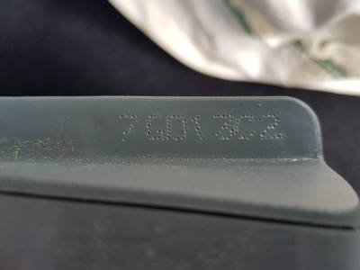

Re: Акумулатор какъв ?
Продължаваме "инвестигейшъна"
с акумулаторите и се надявам инфото, което дам да е полезно за бъдещите купувачи на марката Exide
Ей го хубавеца
Като се погледне отгоре горния десен ъгъл има един щампиран номер, в моя случай 7G.....
Важни са 1вите 2 символа, в моя случай 7G , първата цифра е годината на производство, а втората е месеца. Ето и разшифровка
Година:
0= 2010
1=2011
2=2012
3=2013
4=2014
5=2015
6=2016
7=2017
Месец:
A=Януари
B=Февруари
C=Март
D=Април
E=Май
F=Юни
G=Юли
H=Август
I=Септември
J=Октомври
K=Ноември
M=Декември
Да видим след колко години ще се оплача

Кодове за мястото на производство Bosch/Varta/Gigawatt:
H Hannover, Deutschland
C Ceska Lipa, Czech Republic
E Burgos, Spain
G Guardamar, Spain
F Rouen, France
S Sarreguemines, France
Z Zwickau, Deutschland
Първата буква от заводското термоклеймо. 4,5,6 знак година и месец на производство. При Bosch годината и месецa на производство я има и като печат - трицифрен код на големия етикет на акумулатора.
