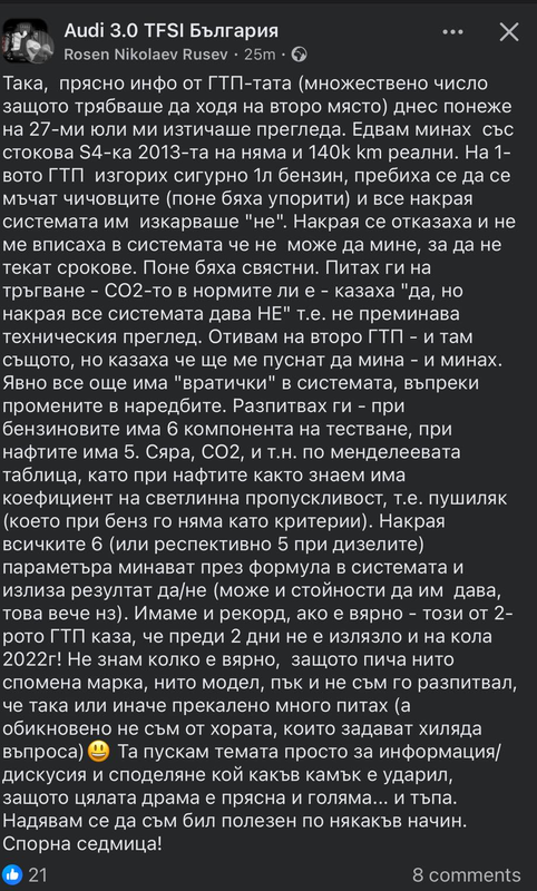

Нормата за ГТП е в % съдържание в отработилите газове, и са критерий за техническо състояние. Данните в талона са за минимално възможни емисии на изминато разстояние, също както и разхода по спецификация.
Противно на много спекулации - нормите НЕ СА променени, единствената промяна е че вече оценка "да" или "Не" се дава автоматично. А колкото до получилите "Не" - обикновено емисиите им са най малкия проблем... Впрочем, можете да получите "Не" и за:
