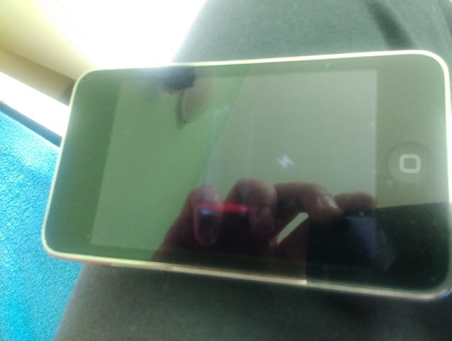

Здравейте, тъй като това е тема за иОС (макар и много стар) моля за съвет. Имам айпод тъч 2г, миналата година не го бях ползвал няколко месеца и след като опитах да го пусна се получи това:
съвсем слабичко свети дисплея и уж се зарежда, като получи малко ток става това:

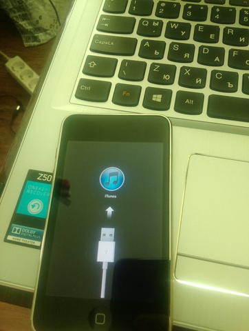

за момент се показва логото на ъпъл с някаква пукнатина в него, след това да свържа към itunes, но не се получава нищо. Четох че имало някакъв си loop, в който попада устройството, пробвах някакви трикове от youtube с разни програми от компа,
пример- https://www.youtube.com/watch?v=QKHgtdmp3h4&index=3&list=WL
но нищо не се получи... някакви идеи, колеги?
