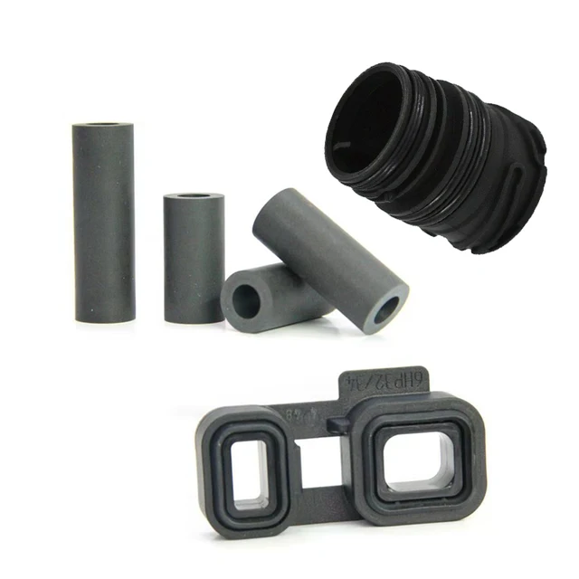

Re: ЗА и ПРОТИВ смяна масло в автоматична скоростна кутия?
Вуйчо написа:Да си споделя - от както имам колата, винаги си е имало едно претрисане при спиране от 3-а на 2-а предавка (нали, то се усеща като от 2-а на 1-а предавка, ама всъщност е от 3-а на 2-а, нали уж никога не сваляла тази кутия на 1-а предавка при спиране), когато се спира колата (например при спиране на светофар). Не казвам, че го прави винаги, само при определени ситуации, например при рязко спиране тогава се усеща, иначе ако колата се спира по-леко, а не рязко - няма или поне не се усеща такова претрисане. Това е често срещано при бмв-та с този 6 степенен автомат, поне по мои наблюдения и приказки с хора. Както и да е.
Ритането при спирането е точно при 2>1. В режим на D кутията си връща до 1 скорост винаги при спряло положение. На ръчен режим само остава до 2ра. Причината за ритането при ZF-а е, че не сте сменили уплътненията на соленоидните клапани. 4 броя са цилиндрични гумички са. При смяна на масло се сваля мехатроника и се сменят тия неща от снимката всичките и кутията заспива, няма ритане няма нищо.
https://ae01.alicdn.com/kf/Hf060d3a47af ... 40x640.jpg
Предписанията на ZF са смяна на маслото в АСК на 80-100 000 км в зависимост от стила на шофиране.
Не препоръчвам смяна единствено при кутии GM, които нямат история на смените, т.е. не знаеш сменяно ли е или не е. Там много често нещата приключват с кутията след смяната на маслото, предвид чупливия им характер съм виждал няколко такива случая.
Също и адаптациите не се пипат/трият след смяната, особено на кутии с висок пробег, риска да си вкараш автогол е много сериозен. Колкото до начина на смяна на маслото лично съм за стандартния начин, без вкарване на масло под налягане. Редовната смяна на маслото помага да запазиш кутията по-дълго време и да намалиш износването на компонентите и съединителите. Като всяко друго масло и това старее, замърсява се и си губи качествата от температурните разлики.
