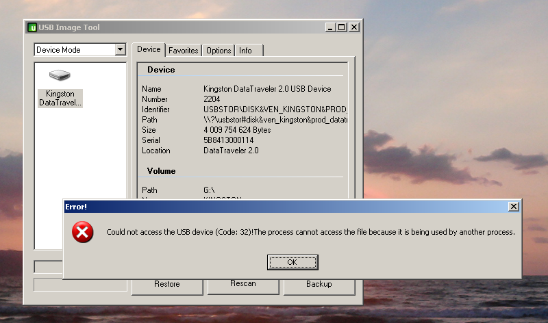

Изтриваето на файловете е нещо съвсем различно от форматиране и конзолата е нещо съвсем различно от ДОС. Но това са подробности, които не ти вършат работа. Изтегли си USB Image Tool (безплатна) или Win Image (има безплатен период, а и кракове) и пробвай да запишеш някакъв имидж с подходяща големина (да го запълни целия) върху флаша. Ако не стане и още искаш да си спасиш флаша, дърпай някакво линукско live cd и действай с dd. Ако и това не сработи за мен флаша е повреден.
:( Греда,май така няма да стане.Остава варианта с линукс.
10x все пак :yes:

Така се получава ако антивирусната ти засича вируса на флашката и не разрешава нито четене нито записване от и на нея. Иначе казано предпазва ти компа от животното 8)

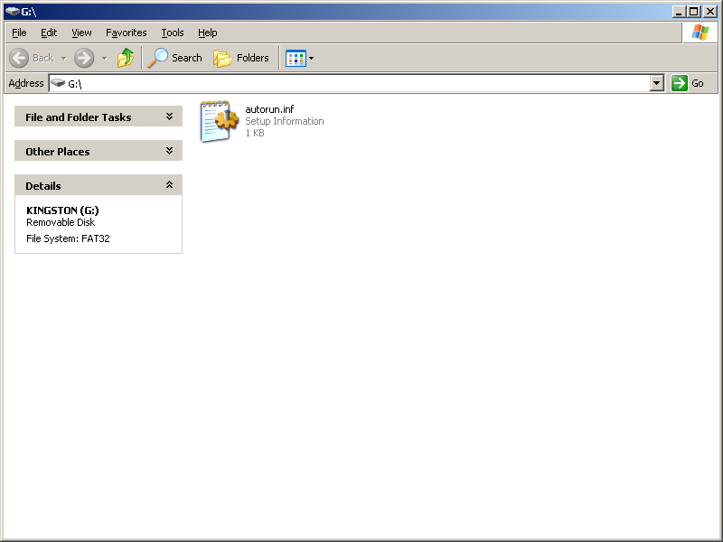

Мнение от raddy » 27 Окт 2011, 18:18
gentata написа:Така се получава ако антивирусната ти засича вируса на флашката и не разрешава нито четене нито записване от и на нея. Иначе казано предпазва ти компа от животното 8)
Това добре ама дори и без антивирусна пак нямам никакъв достъп - на флаша единственият видим файл е въпросният :
и постоянно дава че файла се използва и не мога да пипам нищо :(

Не може да се пипа флашката, защото вирусът в активен в паметта и предотвратява това. Понеже Winбозата по подразбиране auto-play-ва всичко, що му се пъхне, със самото слагане на флашката в USB порта се изпълнява инструкцията във въпросния autorun.inf и вирусът (който е обикновено hidden файл) се активира. Оттам следва мазалото. Има тъпи троянци, които се премахват лесно. Има и рафинирани злоби, които практически са непремахваеми, те просто повреждат всичко изпълнимо и няма какво да се лекува, след като веднъж са се намърдали в системата - тогава само формат.
Но иначе, самата флашка е само носител и може да се почисти и ползва безпроблемно.
1. На гарантирано чист компютър (този, на който е забелязан проблемът, очевидно вече не е, и не може да се ползва, за да се почисти флашката), се настройва системата да не autoplay-ва нищо!
На WinXP/Win2003 това става с Start | Run | gpedit.msc > стартира се > отива се на Local Computer Policy > Administrative Templates > System > Turn off Autoplay > Enabled for All Drives
Също така в User Configuration > Administrative Templates > System > Turn off Autoplay > Enabled for All Drives
2. Настройва се Windows Explorer-а да са видими hidden и system файловете.
3. Вкарва се флашката. Нищо не трябва да се случи, никакви прозорци на Windows-а не се отварят. Отвори ли се нещо, това значи, че т.1 е неправилно изпълнена, autoplay-ът е сработил и този компютър е вече също заразен.
4. Във Windows Explorer се отваря флашката, и се изтрива autorun.inf-а и странните, вече видими hidden и system exe-та, които всъщност за самия вирус. Това е, ако има и друга ценна информация на флашката, която да се запази. Иначе т.4 може да е направо Format ;)
5. Не се пъха чистата флашка без презерватив в заразен компютър, иначе се връщаме на т.1 ;) Има и механизми за защита на флашката от заразяване с този тип вируси, но това е друга тема, пък и има google за по-любознателните :!:
И това е цялата философия. Какви хвърляния на флашки на болкука заради някакъв вирус?! :dunno:

exvitermini написа:autorun.inf е вирус :mhihi: много разпространен!
Autorun.inf изобщо не е вирус, стига басни, това е системен файл на Winбозата, в който се указва какво да се предприеме, когато медия (CD, DVD, USB диск) се вкара в компютъра - дали да се стартира някакво интро, сетъп приложение и т.н. и т.н. Друг въпрос е, че вирусите масово ползват този приьом, за да шарят по света.

За мен това трябва да се изтрие. Ако не е заразен файла защо да трие autorun.inf, като стъпка от изчистването на флашката ?

Мнение от jdl » 27 Окт 2011, 22:42
Защото без него, като се вкара флашката на компютър, който не е с изключени autorun функции (напр. по начина, който описах по-горе), няма се изпълни (активира) изпълнимият файл на вируса, който може да си е на флашката.
Демек, флашка с вируса на нея, но с изтрит autorun.inf е като зареден пистолет, на който е махнат спусъка ;) Потенциално опасна е, но няма да гръмне, поне не и по стандартния начин, по който се ползва пистолета :mhihi:
