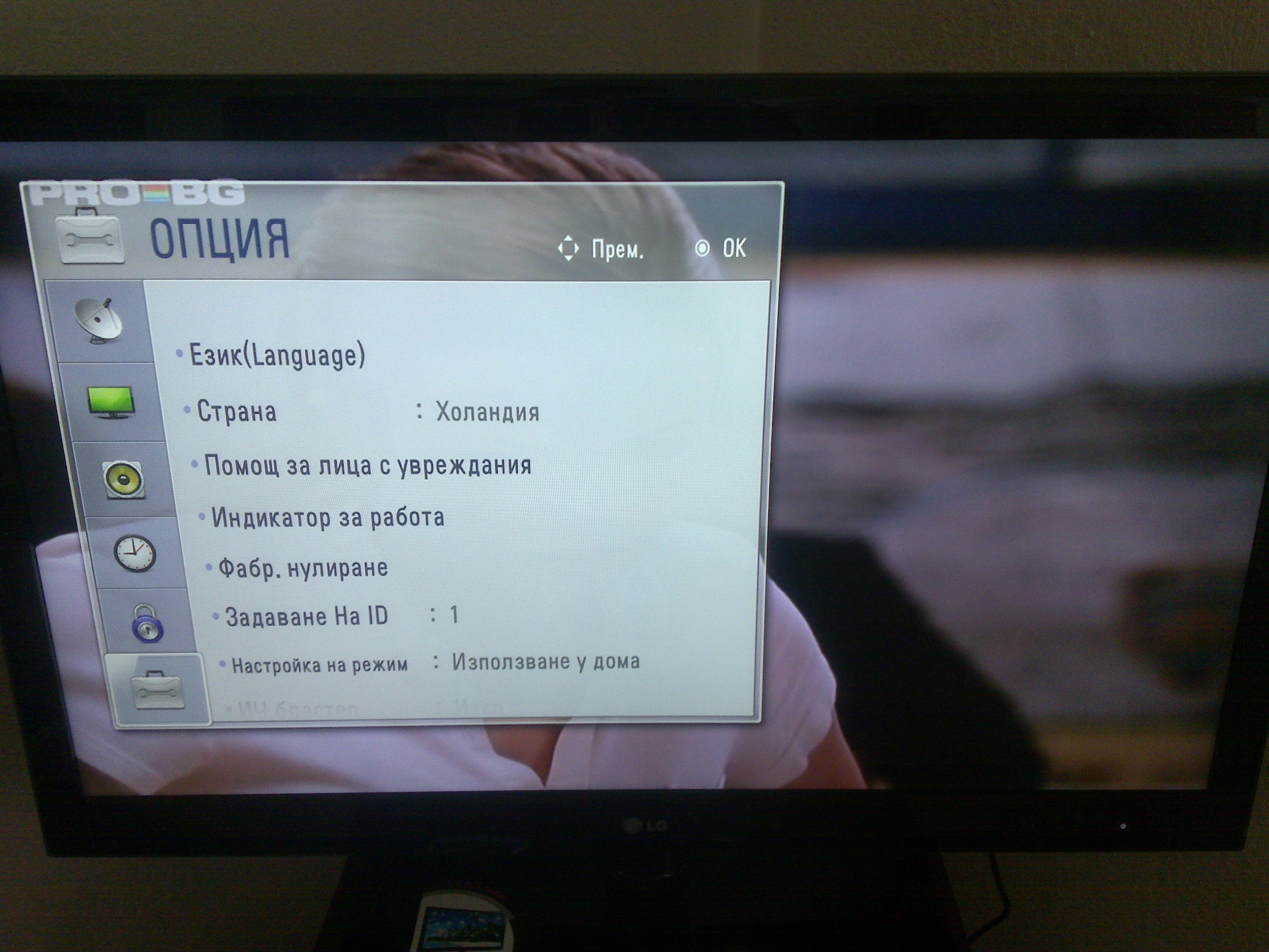

Колега, в самата настройка на тунера има да посочиш коя държава да е. Моят е ЛГ 42ЛЕ5300
и съм го сложил на Холандия, та въпросните канали всичките бтв-та, Ахн, ХБО и още няколко ми ги хвана на 3 пъти. Демек нормално, час назад, и 2 часа. Трябва да си уцелиш държавата, на мен в магазина ми казаха на Швейцария, и там хващам 60 канала, а тук са над 150.

тва е лг ....
и печели награди с него

Аз съм написал, че е лг, просто ориентировъчно показвам.
