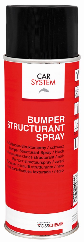

От къде се взимат спрейчетата за брони, от който се предполага че като пръскаш върху пластмаса, боята няма да падне толкова лесно колкото е обикновенните? Имам една корса и веждите и малка част от броните и са необработена пластмаса и е избеляло, надрано и тн. та си намирам работа и искам малко да я освежа, но не намирам спрейовете!?! Търсих в практикер, но нищо... Бях виждал няъде преди време и на флакона имаше синя кола с черни пластмасови брони и пишеше BUMPER SPREY. Ако някой е пробвал с обикновен и има впечетления също може да сподели?! :bchug:

Там където правят бой за коли и продават кит,в повечето има продукти на CAR System

Точно този спрей е за поправка/изграждане на увредени участъци от бронята и други пластмасови елементи.
Над него се пръска боята, той се ползва като основа.
http://www.raj.co.nz/sds_pdfs/carsystem ... _Spray.pdf
ето упътването :)
