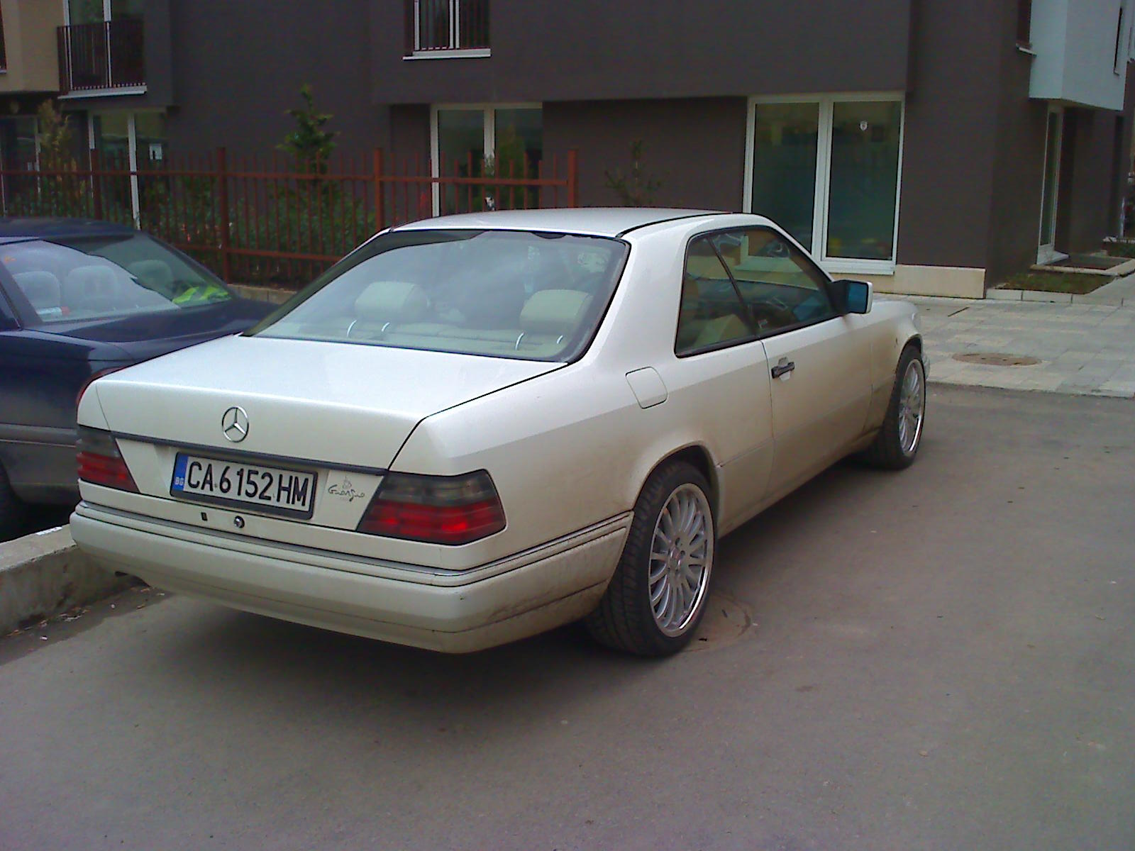

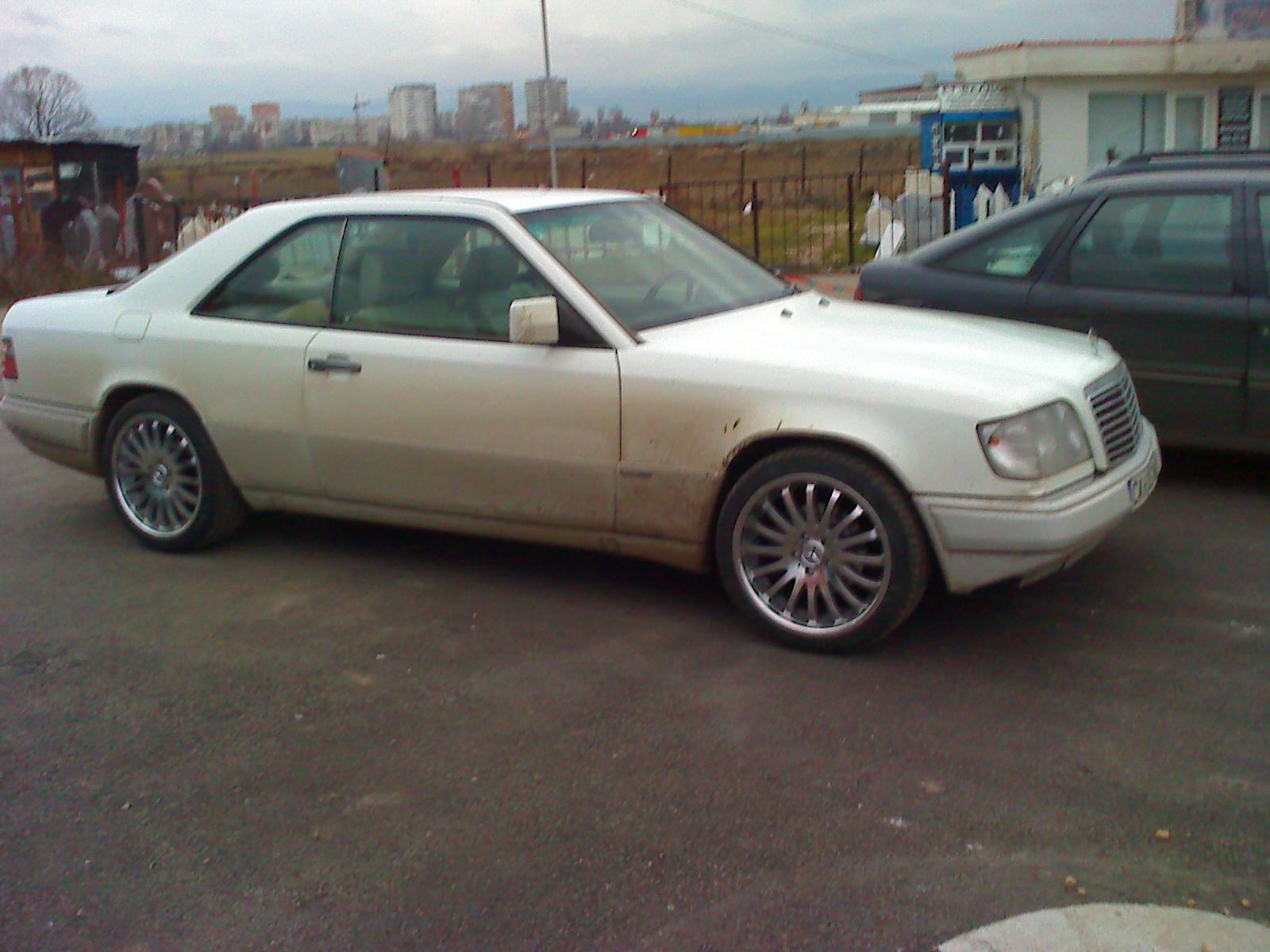

Мнение от Дани^^ » 08 Дек 2008, 20:05
взех 225 , 235 прекалено големи ми се сториха.
http://store.picbg.net/pubpic/EE/F2/124 ... 74eef2.jpg
http://store.picbg.net/pubpic/AC/28/bfa ... 50ac28.jpg
