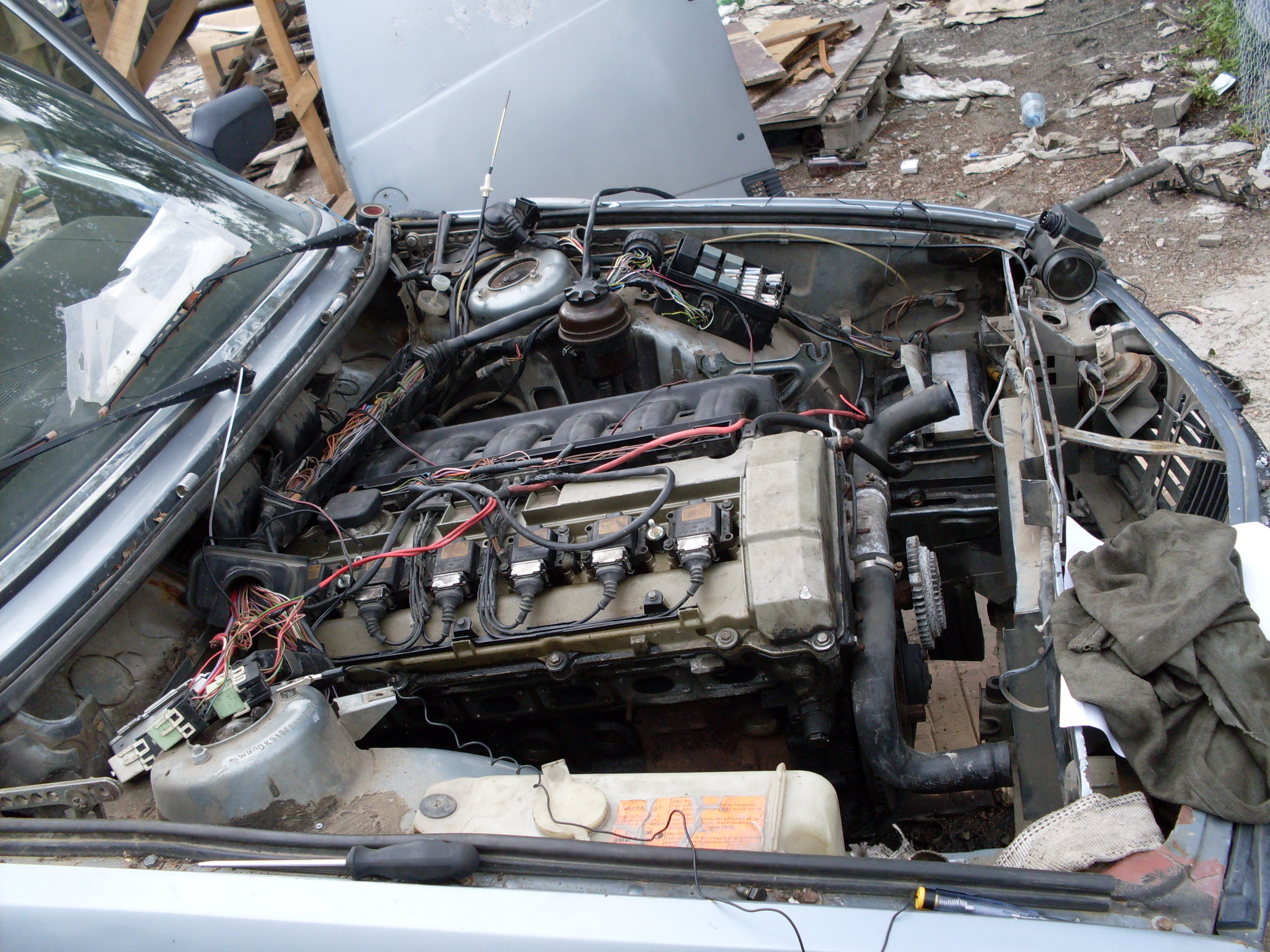

Днес отметнахме още малко работа.
Наредихме инсталацията и колата запали
Без колектори, без ламбда, без дебитомер. Има оборотомер, има температура, има масло - кво повече му трябва на човек.
Обаче това със маховика на м50 от автомата и стартера на м50. После като сложихме скоростите дойде голямата греда - стартера на м20-ката не може да влезе а този от м50 не стига до венеца. Утре ще се допитам до разни специалисти, да видим да решим проблема без да свалям скорости, ако не ще ги свалим да се измести венеца по напред и така.
Утре ще пробвам и с лапи от е30 м20, щото днеска гледах едно (благодаря на Гешо) и те май са по подходящи, защото ще изнесат мотора още напред, понеже сега идва на 1-2 сантиметра от щита. Иначе в момента като дължина съвпада идеално с кардана и дифа. Само дано не дойде много ниско с тия лапи, че сега има около 2-3 сантиметра до моста от картера:
http://store.picbg.net/pubpic/E8/48/bd5 ... b1e848.jpg
Ето така изглежда навързаната инсталация, в малко груб и първоначален тестов вид. Когато всичко е готово, ще напиша подробно кой кабел с кой се връзва и за какво. Тамън тук горе долу се вижда колко близо е мотора до щита.
http://store.picbg.net/pubpic/57/10/1b2 ... 535710.JPG
