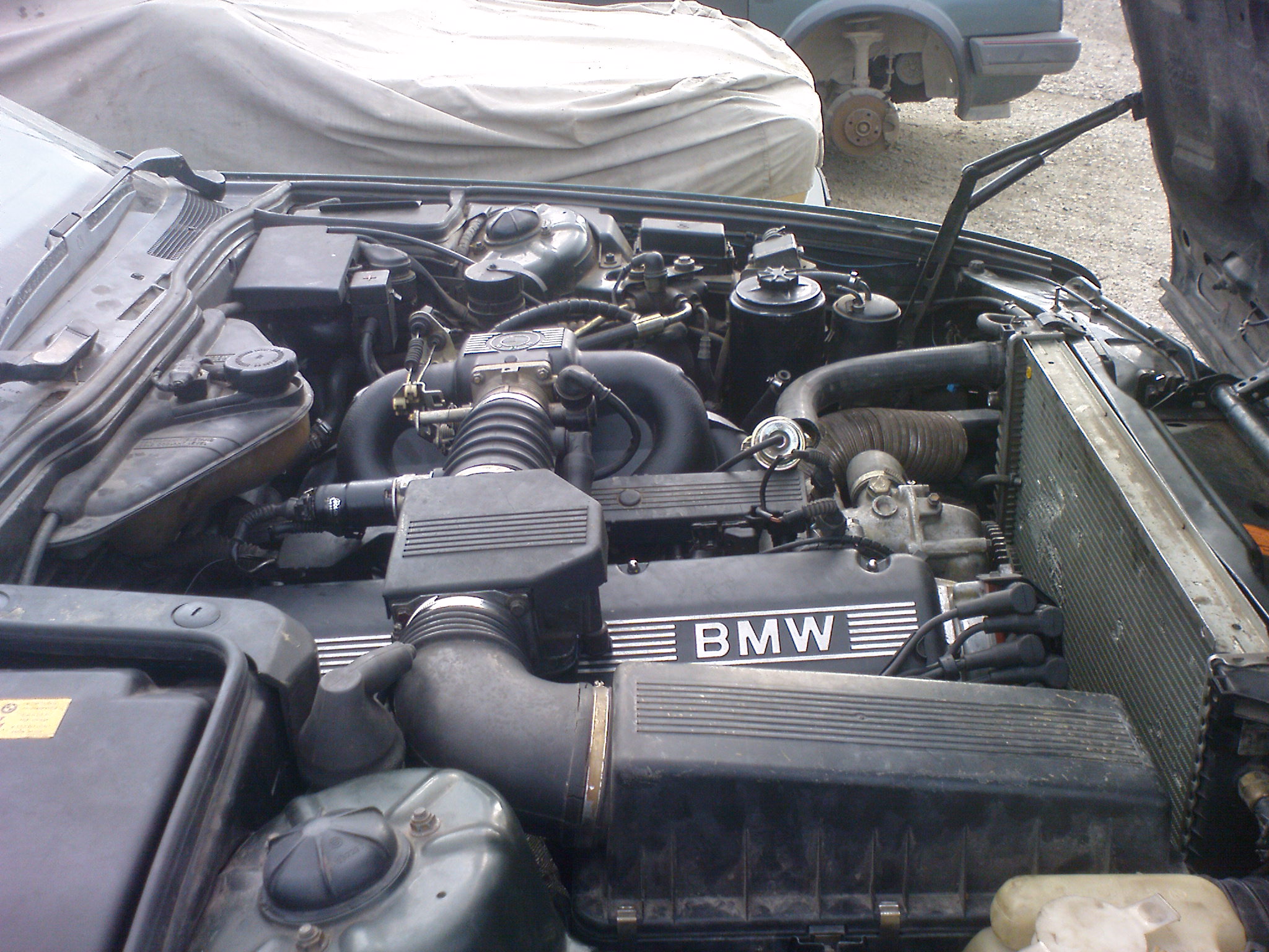

аз повече си падам по show off-а
ПС моля да ме извините за снимката но тя просто е стара и мотора тогава не беше съвсем чист и завършен
сега резултата е по-добър
