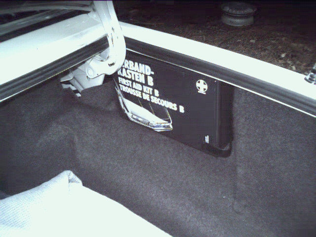

Интересно ми е къде е точно мястото в колата на аптечката, че си нямам наидея? Красиви асексоари.
SHARK-а му е майката!!!
- Hobbs
- Мнения: 199
- Регистриран на: 18.05.2011
- Местоположение: Бургас
- Кара: Сиво E28 524td - A 8602 MM
Re: BMW 524 TD Нова радост вкъщи
BRAAT написа:Интересно ми е къде е точно мястото в колата на аптечката, че си нямам наидея? Красиви асексоари.
В дясно, точно зад задното бомбе в багажника, принципно трява да имаш една Г-образна пластмаса, която я придържа Ето го нагледно :
http://www.m535i.org/gallery/e28pics3/firstaid.jpg
