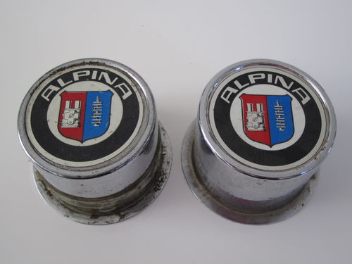

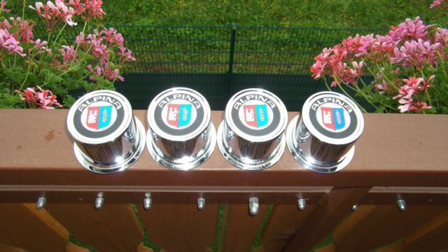

От най-лесното почнах де - капачките. Тези са къстъм мейд от месинг, по размери от оригинална капачка:
https://www.dropbox.com/s/vkb7xr7t9nx8w ... .14.29.jpg
И крайния продукт трябва да е нещо такова (след като се полират, хромират и сложат правилните лепенки)
http://3.bp.blogspot.com/-P96U_-2dyCc/T ... Caps+1.jpg
http://3.bp.blogspot.com/-dGHXXPXyEhk/T ... ~60_12.jpg
