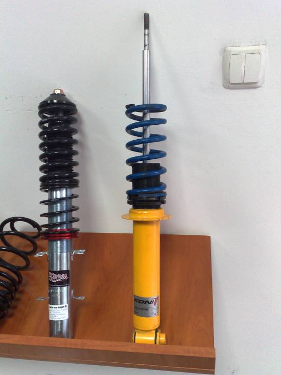

Мнение от andrein » 01 Мар 2011, 21:07
Дали е Хонда и БМВ се тая...по-важен е рейта т.е. 8 кила сгъват пружината с 1мм. С твърда пружина също не е ного ясно дали ше е по-добре. Аз искам главно за да не режа пружини, да го докарам на вид на изглед...щото като режеш витки стават глупости.

GRINGO написа: Някой ако иска да вземем един комплект червени и един сини и да си ги поделим.
Аз ще взема две червени 10кг и примерно две на 6кг, а другия две червени 10кг и две сини 8кг.
Ако никои не иска ще си взема един комплект сини.
И все пак искам мнението на Крика за твърдостта със сините.
Вярно че по-тежко от 3,5 няма, но мисля че с червени ще имаш прекалено много ядове с градско каране. Препоръчвам синия комплект за коли които няма да се карат само по писти и състезателни трасета. Просто с червения комплект много бързо ще ви се разбиват предници, криви джатни и прочие..... В отбора имаме едно Е30 с М5 който реално е М30Б35 блок и съотборника няма ядове и на пистата с такива 8/6 kg. Идеята не е само в пружините разбира се, трябва да са Ви добри и амортисиорите. :yes:

Днеска ходих на кантар да видя горе долу как е работата. Очаквах да е по-зле работата.
Отпред 670 отзад 540 тва е с мен (70гк) в колата, общо 1210кг.
Тоест съотношението е 670/540=1,24
Съотношението на сините пружини е 8/6=1,33
Горе долу се получава. :yes:
Обаче като смятам по оная формула излиза, че като пусна колата на пружините отпред
трябва да ги смачка с 83мм.
И идва въпроста колко е размера на пружината в разгънато състояние и колко ход ще остане?
Отпоред съм с Билщайн Б6 отзад ще слагам от Е28 стандартните.

Мнение от andrein » 02 Мар 2011, 18:50
83mm още на 2 го раздели...щот са 2 гуми отпред и излиза около 40мм...по спомен пружините са 185мм с витка 11мм и 'празнина' 12 мм т.е. до 'чук'(опиране на витка в витка) имаме около 90мм ход общо)

Мнение от GRINGO » 02 Мар 2011, 19:21
:mhihi: много съм прост
Остава един друг проблем как ще се компенсира това, че амортисьора е с много
по-голям ход от този на пружината.
Тоест при максимално разтягане на амортисьора пружината ще увисва.
Мисля си да се фиксират по някакъв начин двата края на пружината към двете чашки.
The power is nothing without control.

Мнение от andrein » 02 Мар 2011, 19:45
Те така...при истинските койлове има една тънка плоска пружинка да убира луфта.
...плоска щот кат пуснеш от крика се смачква и стаа на шайба
