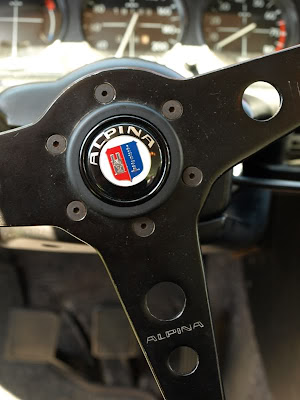

И тъй като някои хора сигурно са видели, че си продавам волана от 2002 турбо. Реших, че след като джанти, седалки някои други неща
ще са на Алпина, нека и волана да е такъв.
В момента се изработва реплика 1 към 1 на оригиналния волан (Момо Прототипо 360 мм, но без офсет), който е пак толкова ценен и рядък. Ето да добиете представа, до няколко дена ще пусна снимки на готовия за тапициране волан.
Поздрави.
