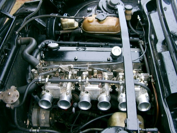

Идеята ми е да монтирам 3 броя хоризонтални карбуратори.

ClassicDriver написа:Идеята ми е да монтирам 3 броя хоризонтални карбуратори...
на снимка така ли изглежда идеята ти?

заговорихме на един и същ език..........
Изглежда перверзно........
