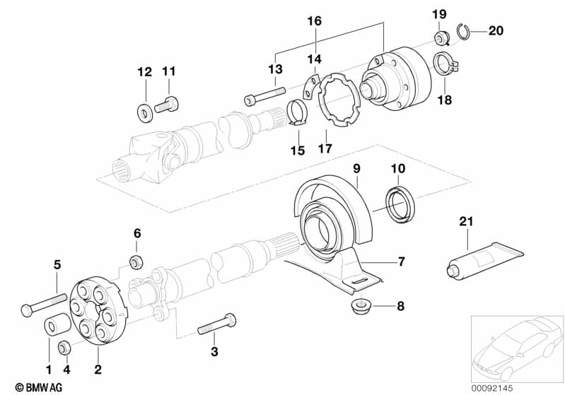

Проблемът: Колата има метално кломкане откъм дифа.
Масов проблем. Сега - скъсва се маншона и греста изтича и има металическо кломкане . Напълних я с грес - млъкна за 70-100км и пак почна.
Възможни проблеми:
- GUMBO Disc - Гумения диск Номер 2 - не е от него.
- Носещ лагер - Номер 7 Не е от него.
- Шарнирна Връзка към Кардана (Каре кардан Номер 16)
Ровя от 2 дни, мъча се как да сменя САМО ЧЕРВЕНИЯ Маншон, без да купувам цялото каре! Карето ми е здраво!
Възможни проблеми:

Спомням си, че на тия кардани малките карета ставаха вътрешни от алфа33, а големите бяха вътрешни карета от пасат б5 1,8т. Но не си спомням маншоните на малките карета дали ставаха. На Е38-цата с голямото каре успях и маншона да излъжа от пасата да стане. Не за друго, защото карето е 500 лв близо, а същото ама абсолютно същото за пасат е 130
Обаче на малкото не си спомням дали не идваше малко по-дълъг другия маншон.

Маншона е скъсан и е изхвърлил цялата графитна грес навън. Омазало е около дифа всичко
От маншона е, за смяна е.

Смених й маншон със 1:1 сходни размери от Kia Соренто.
Пасна идеално, но гумения маншон е доста по-дълъг и не позволява на оста на кардана да прави свободен ход нагоре-надолу при нужда, поради което след 30-40км на скорост над 140км/ч колата започна да има резонансни вибрации откъм кардана и ми изкърти гумата на носещия лагер.
Едвам се прибрах от Пловдив! Вибрираше задницата все едно режа дъски в багажника.
Поръчах си чисто нов BMW ОРИГИНАЛЕН КОМПЛЕКТ от този е-магазин:
https://bazar.bg/obiava-27638392/origin ... 7027-rv251
Чакам да дойде след празниците и никога повече не се заминавам с преправяния!!!
Не мога да си платя нервите само.

Dyakov написа:Сподели като пристигне и го сложиш, че чесно казано този ремонтен комплект не ми изглежда много оригинален. Дано с него всичко да стане вече както трябва.
Комплектът включваше всичко. Момчетата са коректни, доставиха го за 1 ден с Еконт.
Мотирах и колата заспа!!!
Това кломкане ме влудяваше и бях свикнал с него от години. Сега след смяната все едно карам друга кола
От какъв дявол не го бях сменил по-рано не знам!!!
