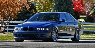

Пичове може ли да ми кажете точния модел на тези джанти , само знам , че са 18 ки и горе долу колко струват нови и втора ръка за колко може да се продадат :
http://store.picbg.net/pubpic/5D/84/390 ... ac5d84.jpg
