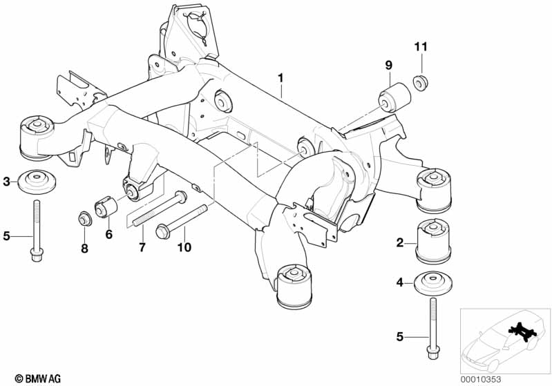

При мен я има същата нестабилност в задницата, при завой се усеща залюляване и съвсем леко поклащане, колата е комби 530и 2001г.
При инспекция на задния мост се оказа, че тампоните на задното окачване са омекнали, №2 на схемата:
От сервиз на бмв ми оферираха 1500 лв за тампони и труд :censored:
Някой може ли да ми посочи читав майстор в Стара Загора, който може да ги смени за по нормална цена?
Колега по-долу беше споменал за подлагане на транспортна лента 5мм, имали идея някой каква е тази лента и къде трябва да се подложи?
