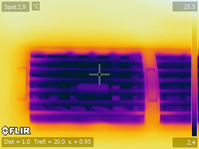

Мнение от tsb_bg » 26 Авг 2011, 12:55
Надявам се да е интересно :D
При зададена температура 20*С за двете зони в купето и външна т-ра на въздуха 32*С (по показания на борда) климатроника вкарва през централната духалка на таблото въздух с т-ра 2.9*С :!:
Вентилаторите са на AUTO, а духалката на студено (сините маркировки на врътката за регулиране)

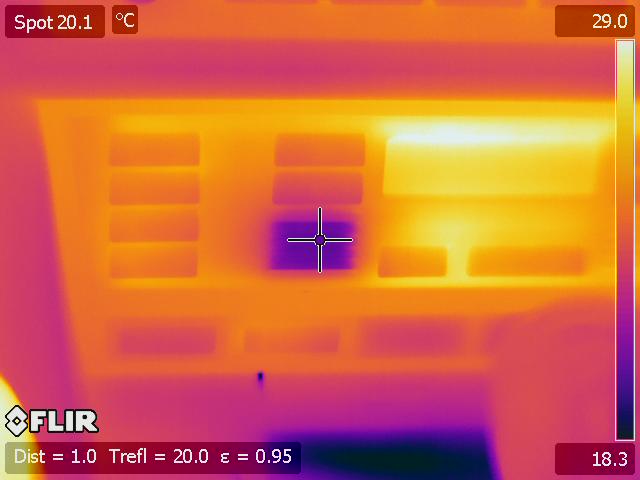

В същото време температурата при датчика на блока за управление на климатроника е 20.1*С, което показва, че мери коректно ....

Re: Температура на въздуха подаван от климатика
Мнение от goguma » 26 Авг 2011, 13:09
Аз доколкото знам, при макс натоварване на климатика - слагаш да духа най-висока степен, и 16 градуса на двете зони, трябва от централната духалка да излиза въздух с температура 4 градуса - мери се с термометър който се пъха в централната духалка. На мен така ми го мериха като ми допълваха с фреон, и наистина, с доливането на фреон температурата падна до 3-4 градуса на въздуха от централната духалка :)
Иначе наистина интересни снимки, доказващи че в БМВ всичко работи точно и коректно, както винаги :D

Не знам колко трябва да е (сугурно са такива каквито трябва), но тези ниски стойности честно казано ме изненадаха :dunno:
Идеята ми да покажа тези факти бе по-скоро да покажа, че струята от климатика е добре да се насочва в страни, а не към лицето и тялото, особено когато човек още не се е аклиматизирал ....

Мнение от spiny » 26 Авг 2011, 13:43
goguma написа:Аз доколкото знам, при макс натоварване на климатика - слагаш да духа най-висока степен, и 16 градуса на двете зони, трябва от централната духалка да излиза въздух с температура 4 градуса - мери се с термометър който се пъха в централната духалка. На мен така ми го мериха като ми допълваха с фреон, и наистина, с доливането на фреон температурата падна до 3-4 градуса на въздуха от централната духалка :)
Преди няколко дни като ми допълваха фреон термометърчето в духалките показа дори -1, но в тия жеги напоследък дори и това не ми се вижда достатъчно.. :confused:

Мнение от doomy525 » 26 Авг 2011, 14:35
От сервиза, който ми допълниха фреона ми казаха, че от духалките при 16* на макс, температурата, която трябва да излиза от там трябва да е между 4* и 11*. Отначало като замериха при мен - показваше 7*, след допълването падна на 4* :)
Междодругото на един тир МАН климатика събира 1300г фреон, а на Е39-ките (не знам дали е на всички, но предполагам, че е за всички) събира 1100 :mhihi:

:shock: И как я постигнахте тази температура след като при температура под 2 градуса на изпарителя компресора изключва?

Мнение от mishoval » 26 Авг 2011, 23:16
doomy525 написа:От сервиза, който ми допълниха фреона ми казаха, че от духалките при 16* на макс, температурата, която трябва да излиза от там трябва да е между 4* и 11*. Отначало като замериха при мен - показваше 7*, след допълването падна на 4* :)
Преди 2 месеца, когато правих профилактика на климатика, при 1500 об., термометъра в духалките показа 2 гр.С - това, според майстора, било оптимална стойност при добра работа на климатика.
Мнение от racing_team_vidin » 27 Авг 2011, 1:24
badsharki написа:
spiny написа:Преди няколко дни като ми допълваха фреон термометърчето в духалките показа дори -1 ...
моето изкара 1,8 на профилактиката преди лятото, но хондата преди мен ме уби: -16 градуса на духалките, като си задържиш ръката и направо изтръпва, момчето вика ебати климатика- ето на това може да реагираш- :shock: така

Ето защо реагирах така - :shock: :
WDS написа:To protect the evaporator from icing up, the outlet temperature is monitored by means of a sensor (evaporator sensor) and the compressor is controlled by means of an electromagnetic clutch.
Evaporator control
The evaporator temperature controller is made up of a two-point controller on the basis of a variable positive switching threshold with 1 o K hysteresis. The refrigerant circuit is activated at an evaporator temperature > 3 o C and deactivated at an evaporator temperature < 2 o C for open-loop and at < 1 o C for controlled A/C compressor. This function prevents the evaporator from icing up.
