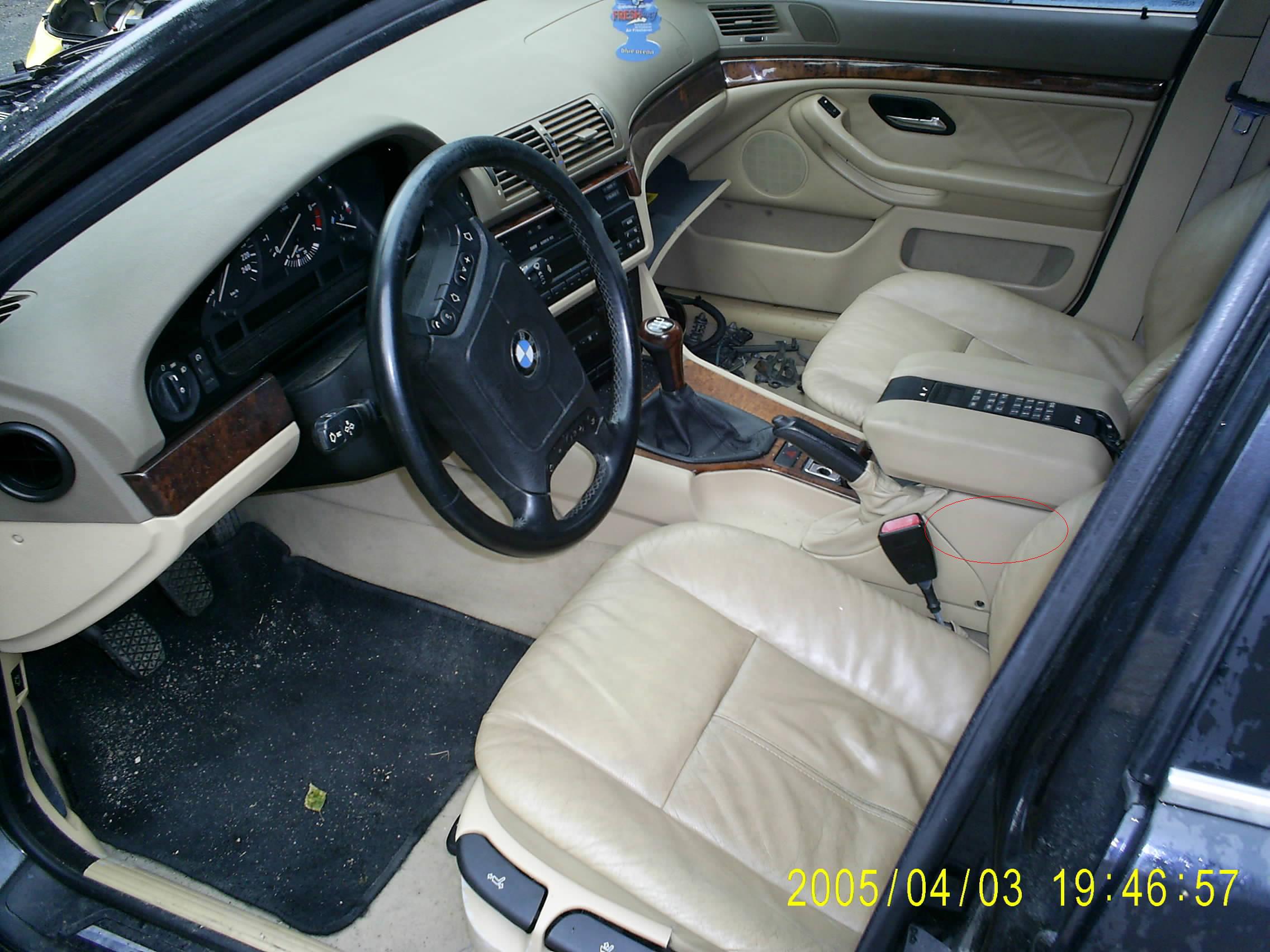

Пичове искам да попитам някой дали е правил тая интервенция в Е39 и дали е приложима в кола без мулти волан и борд ?

и другия проблем е че при мен е така
http://store.picbg.net/pubpic/38/3C/9b7 ... 70383c.JPG

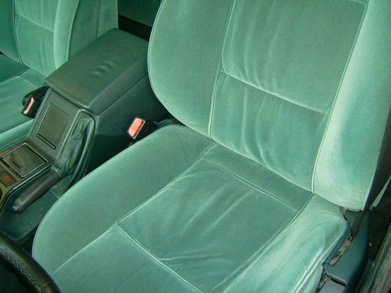

а тука е така
http://store.picbg.net/pubpic/05/38/48f ... 570538.jpg

Лелеее, за малко ме изпревари, аз точно го омявах пича и изведнъж ми написа че бил спазарен :D Иначе мисля че не е проблемн да го вържеш без мулти волан
А, пича без подлакътника ли ти го даде :?: :shock:

Мнение от shnitzera » 26 Окт 2008, 18:30
без само с капака ,първо ще се претапицира, ама тоя се 'лъзга :mhihi: а моя се вдига и отдолу е жабка
