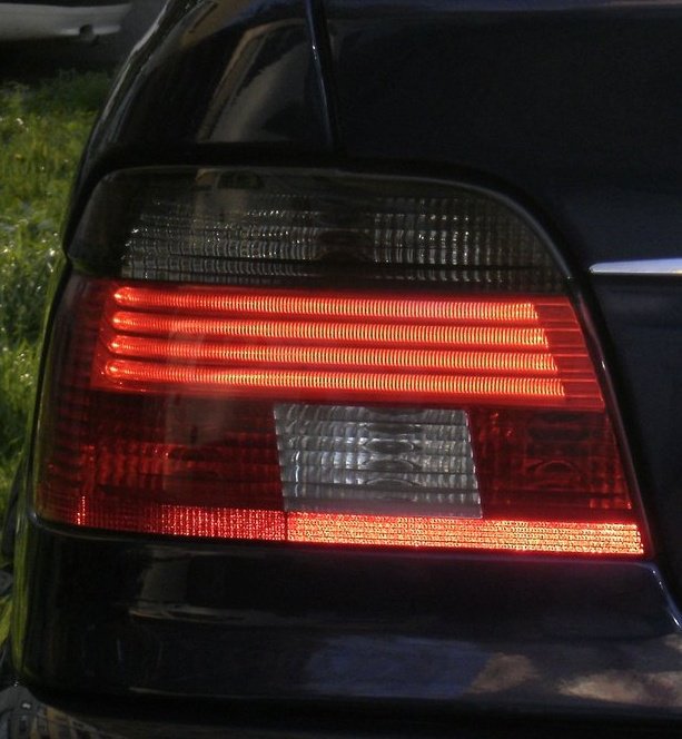

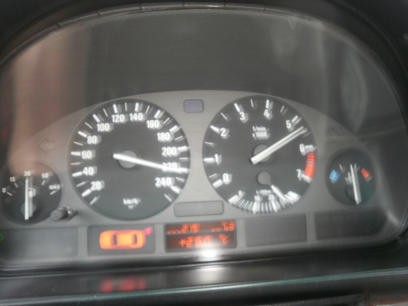

Колеги, защо свети на борда за изгоряла крушка не мога да разбера, вързана си е с оригиналните фейс модули, не с резистори :dunno: И само от дясно свети, а всичко си работи по стопа.

Защото дори и с оригинални модули,пак трябва да се програмира лайт модула.
В ДИС-а има един retrofit - Rear lights LED ;)

blacksapphire написа:Колеги, защо свети на борда за изгоряла крушка не мога да разбера, вързана си е с оригиналните фейс модули, не с резистори :dunno: И само от дясно свети, а всичко си работи по стопа.
Аз нищо не програмирах и всичко си беше наред с оригиналните модули. Може да зависи от лайтмодула. Но пък само отдясно да свети... Вярвам си проверил третия стоп и всички други крушки :dunno: За всеки случай спри на някоя бензиностанция със задницата към витрината и тествай пак. Другото, което може да направиш е да размениш кабелите от модулите към стоповете (еднакви са) и да видиш дали ше се обърне индикацията. Ако стане така, значи има изгоряло съпротивление в съответния модул.
Аз ли нещо не мога да вдена или ... Казваш, че проблема ти е в чека на десния стоп пък си снимал на левия. :dunno:
Иначе истината е в поста на ivanov 530d и bmw_n00b - прекодиране, но ако ти е по-стар лайт модула ще трябва и него да смениш.

blacksapphire написа:Изображение
Голяма бегачка бре "Танасе" :D
То при тази скорост се появяват такива аномалии :mrgreen: :mrgreen: :mrgreen:

За радост, излезе най-глупавото :mhihi: Уж здрава крушка на третия стоп, ма явно беше бъгъва, като я смених и изгасна на борда индикацията :P

Казах ти аз, че е от скоростта, ама не вярваш :mhihi:
