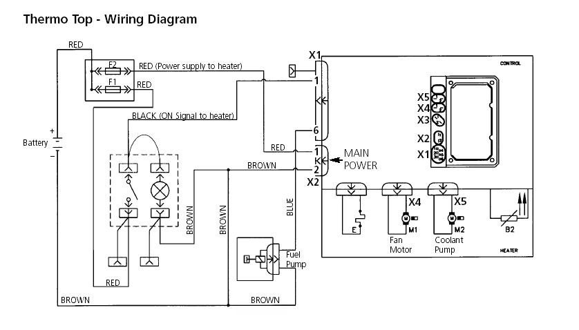

рових и намерих как се поставя дистанционно на печката + няколко снимки.
http://www.bmwland.co.uk/talker/viewtop ... sc&start=0
като гледам схемата, печката се управлява от черния кабел(+), същия кабел се споменава и в по горния линк.

Re: Пак за печката
Вече имам дистанционно управление на печката- освен всичко.. и работи
Значи точно линка от горния ми пост, сваляте подкалника, там е печката, вадите 6 пиновия конектор на пин 1, там не би трябвало да има кабел само една гадна силиконова тапичка, махате я и пускате кабел който влиза в купето. Аз имах един модул в гаража 1-канален само вкл/изкл свърши перфектна работа, та на кабелчето което сте изкарали от печката(буксата) му се подават 12в, при подаване на напрежение се включва печката и след известно време включва и вентилацията. Това е от мен, ако има нещо съм насреща.
П.П не мога да разбера, точно как се спира защото като я изключа от дистанционното продължава да работи, печката върти,климатроника също и спират след време около близо 5 мин

модула е обикновен едно канален с два бутона, 1- включва, 2- изключва. По принцип го дават да се монтира под жабката, но аз моя го монтирах зад това отделение(мини жабка) под ключа за фарове отляво, отзад има място. на него му трябва постоянен + и минус, там има.
Стана точно както е оригинално, само дистанционното е различно
