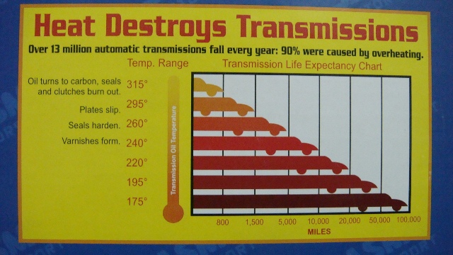

Re: Охлаждане на автоматична скоростна кутия
Привет,
Ако някой може да каже каква му е температурата на кутията след нормално градско каране,
при температура около 20-25 градуса, ще съм много благодарен, че като гледам тия неща и се плаша
.JPG)

Що си мисля, че тия графики са правени за Хамериканци
Т'ва с тея трансмишъни, ако беше такава драма щеше да има темперачър гаудж на таблото, който да показва колко е температурата на кутията, а такъв няма. На Range Rover P38 има съобщение на борда за попрегряла кутия (ZF 4-степенна) и в юзър менюъла пише, че може да се получи при теглене на нещо си и едновременно изкачване на баир. Та, ако станело така да се включи на по-ниска предавка, за да може да се охлади кутията.
Поне такива спомени имам.
П.П.: При мен при палене една сутрин се бях вързал с INPA (не помня защо) и при околна температура 24-25 градуса, кутията показа 35-36-37 или нещо такова. Реших, че датчикът вътре в нея е дал фира, но какво да направя - не знам.

turbo написа:Що си мисля, че тия графики са правени за Хамериканци![]()
Хамериканци, ама те производителите на кутии и съответно - масла за тях, не са много
Ето какво пишат ZF:
Versions with thermostat valve: The transmission oil temperature must reach at least 75°C during the test drive after an oil change (thermostat valve opens) - ама какво значи да отвори термостата
А ето какво пише един пич тук http://www.bmwland.co.uk/forums/viewtopic.php?f=5&t=158051
Spoke to them after I posted just awaiting for email confirmation, however he said operating temp is 60-80C
and it needs to be at least 60c for the adaption to operate correctly. when my coolant finally gets to 89C
I just hit 60C gearbox temp. However most of the time I am in the mid - low 80's which is only giving a gearbox temp of 52C
