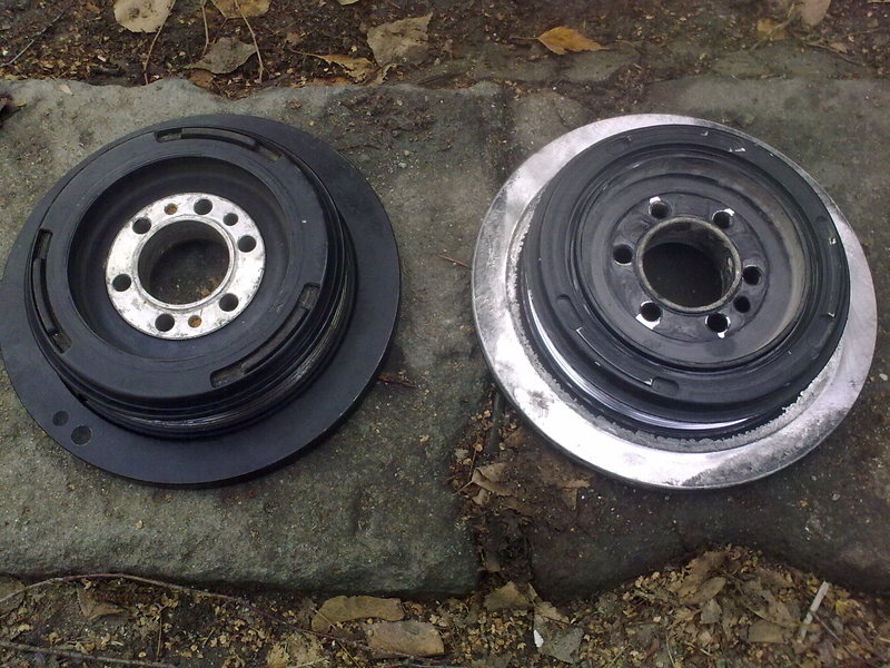

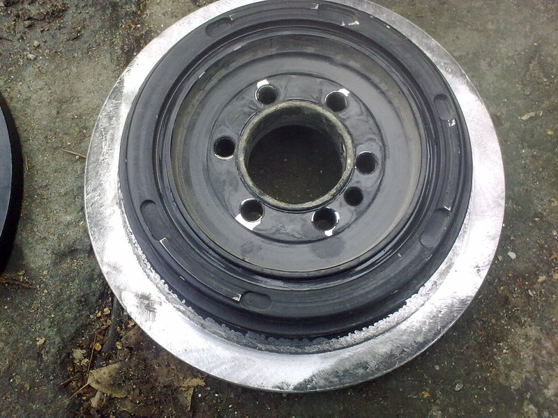

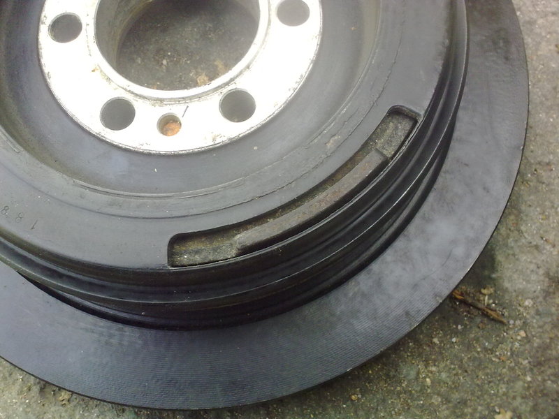

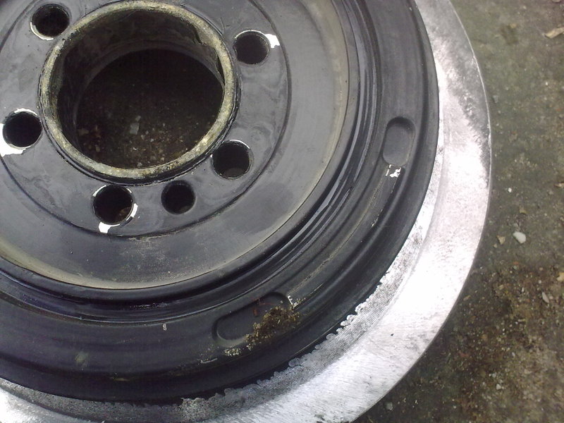

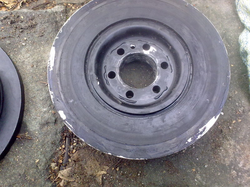

Re: защо опира ролката в шайбата на кол.вал-тдс
оказа се че демпферната шайба въобще не е демпферна
по лека е от оригиналната и цяла без гума в нея
сега и снимки новата и старата
и имаше разлика като я запалих после
Мда добре е жулила.Какьв всьщност се оказа дефекта,по издадена или ?
може би не си върши работата
нали за това оригиналната е с гума инженерите да не са по глупави и заради тая шайба всичко около нея е ново
първо ремъците и двата щото ги изгубих и или се късаха механизма за обтягане , първо амортисьорчето стана на две ,после и лостчето и гайката беше поиталианчвана и накрая и шайбата
засега не се усеща притрисането малко над ниските обороти и е по тиха или си внушавам
дано да не хвърля новото амортисьорче
и имаше един 0-пръстен между шаибите а в каталога го няма трябва ли да го има?
