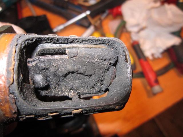

Чупи се самата ос на която седят...като взех мойта кола свалих колектора...3 от тях се бяха отчупили и бяха заклещени в колектора,имал съм бесен късмет предвид факта че докарах колата от Русе до София след като я купих. Бая народ се опари от тези насекоми, така че по добре според мен е да ги няма...иначе ти си знаеш :bchug:
https://www.google.bg/search?q=bmw+swir ... rEgMGCM%3A
Баш е така изглеждаше...
