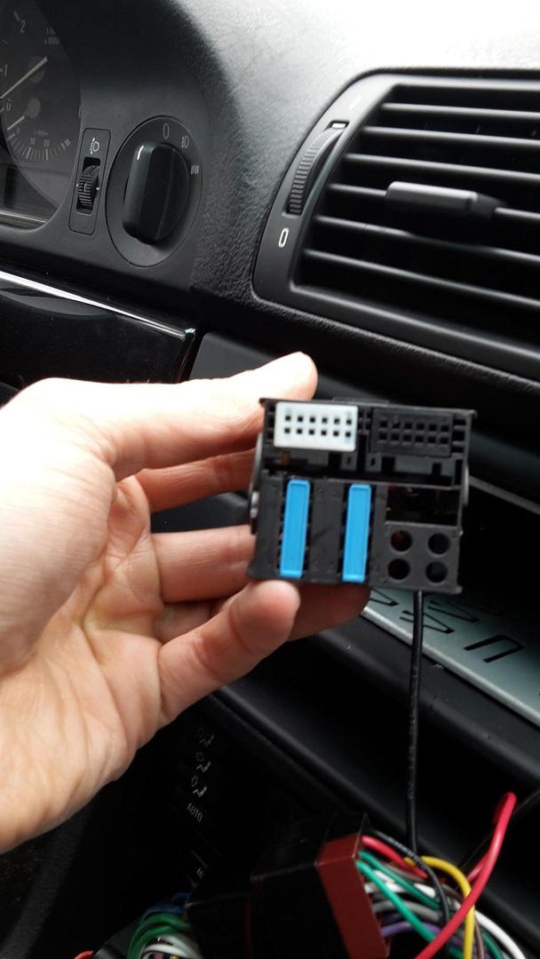

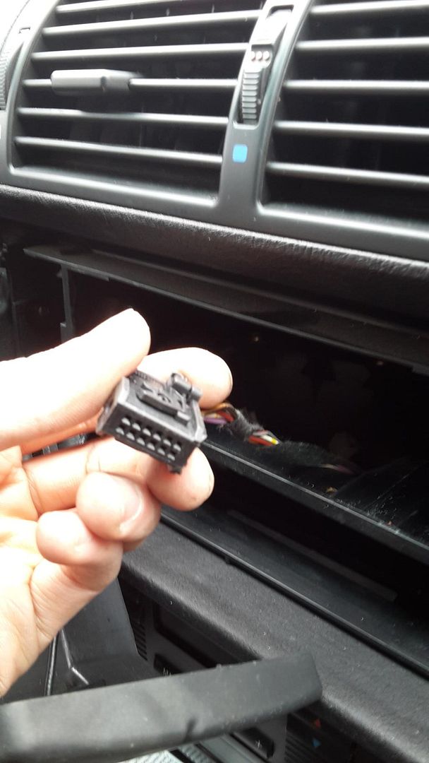

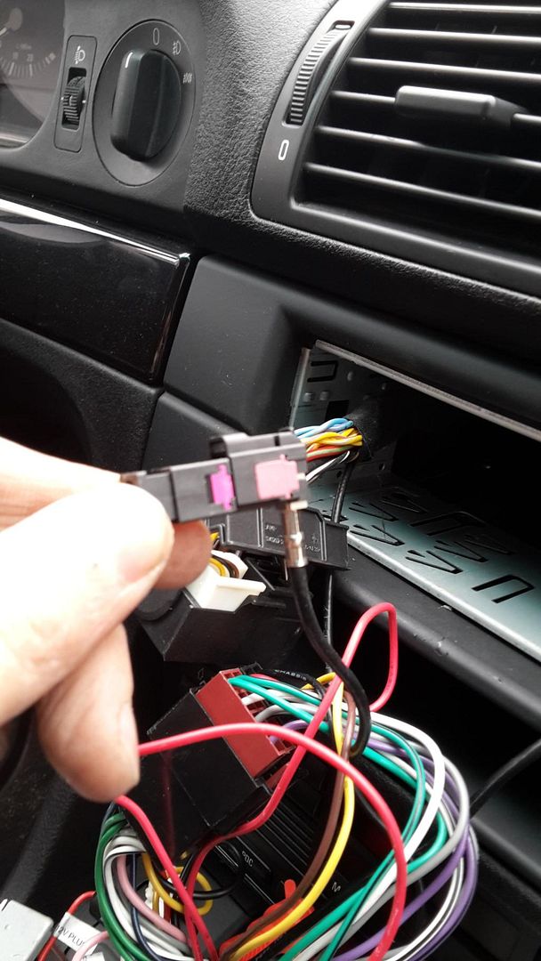

Мнение от aivanov99 » 31 Яну 2015, 20:18
Днес измъкнах въпросното CD и направих снимки на буксите:
Според мен са налични всички букси за MID-a, за касетофон/CD и за антената. В багажника обаче нямам радио модул. Той необходим ли ми е за да подкарам МИД-а или радио модула е само за навигациите?

Мнение от ares2 » 02 Фев 2015, 9:42
радио модула си е обикновено радио, но няма механиката за касета или си ди.. всички модели са базирани на стандартни радиа на производителите и дъната са подготвени за нареждане на всичко останало към тях..
има някакви софт изисквания за да работи с нави и това е..
на теб не ти трябва радио модул от този тип щом си със система различна от навигационен монитор

Мнение от stony1 » 02 Фев 2015, 10:54
Нямам представа, кой "умник" е разкарал заводското аудио при условия, че е имал инсталиран CD чеинджър и AUX :dunno:
Като гледам снимката на голямата букса с двета по-малки, колегата да потърси къде отиват кабелите от малкта черна дванадесетпинова бука. Малката бяла е за чейнджъра.
