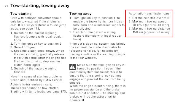

Предстой ми утре един малък ремонт и трябва колата да се дръпне около 10км до сервиза. Има ли проблем ако е на N ?

Те BMW са си го написали дали се тегли или не ама ....
За автомобили BMW с автоматична скоростна кутия е разрешено теглене със скорост не повече от 70 км/ч, на разстояние не повече от 150 км

tsb_bg това е отговор,мерси. :yes:
