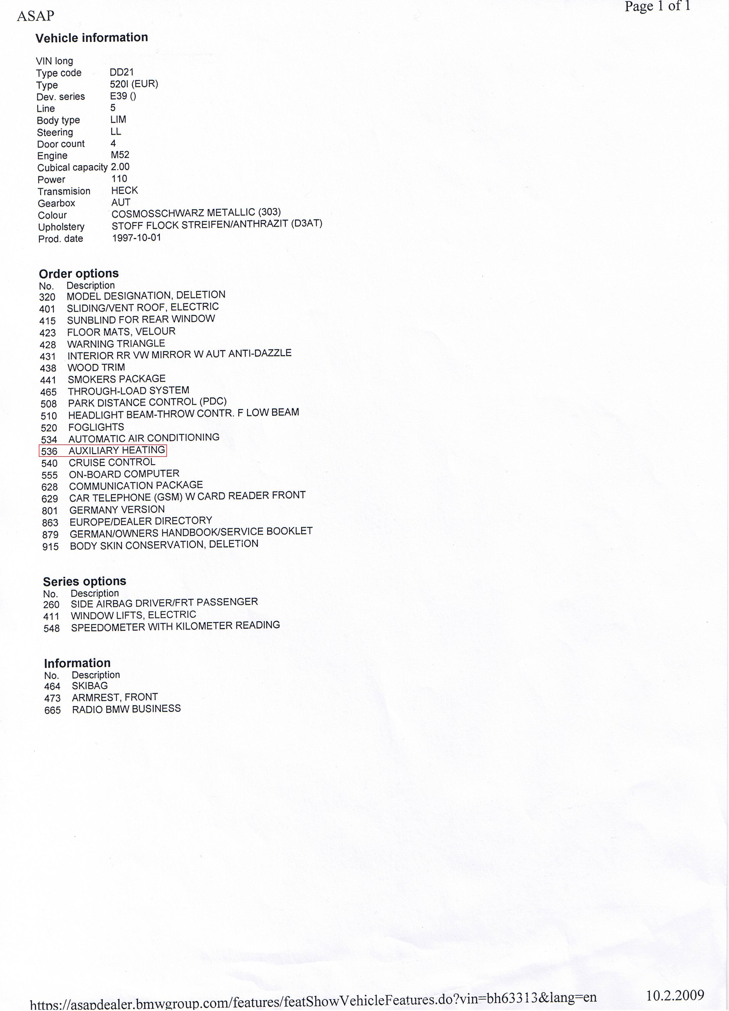

Аз съм с 520i имам печка + дистанционно, но нямам стикер в двигателния отсек
Печката се намира в левия преден калник. Там излиза и ауспуха на печката, само, че по-назад към купето

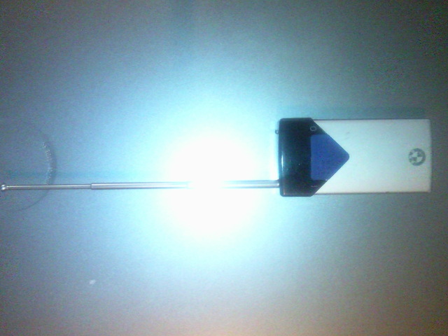

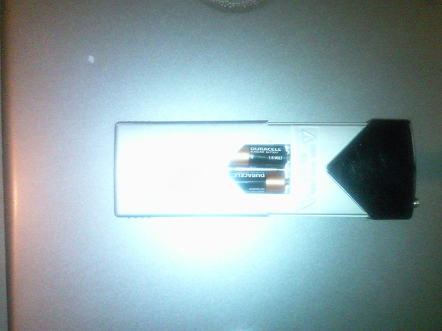

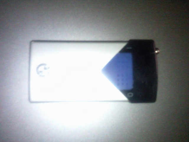

Това е дистанционното
Печката е под корите, а и нямам достъп до канал или подемник за снимка, но днес ще снимам как изглежда управлението от MID-a с таймерите ...
