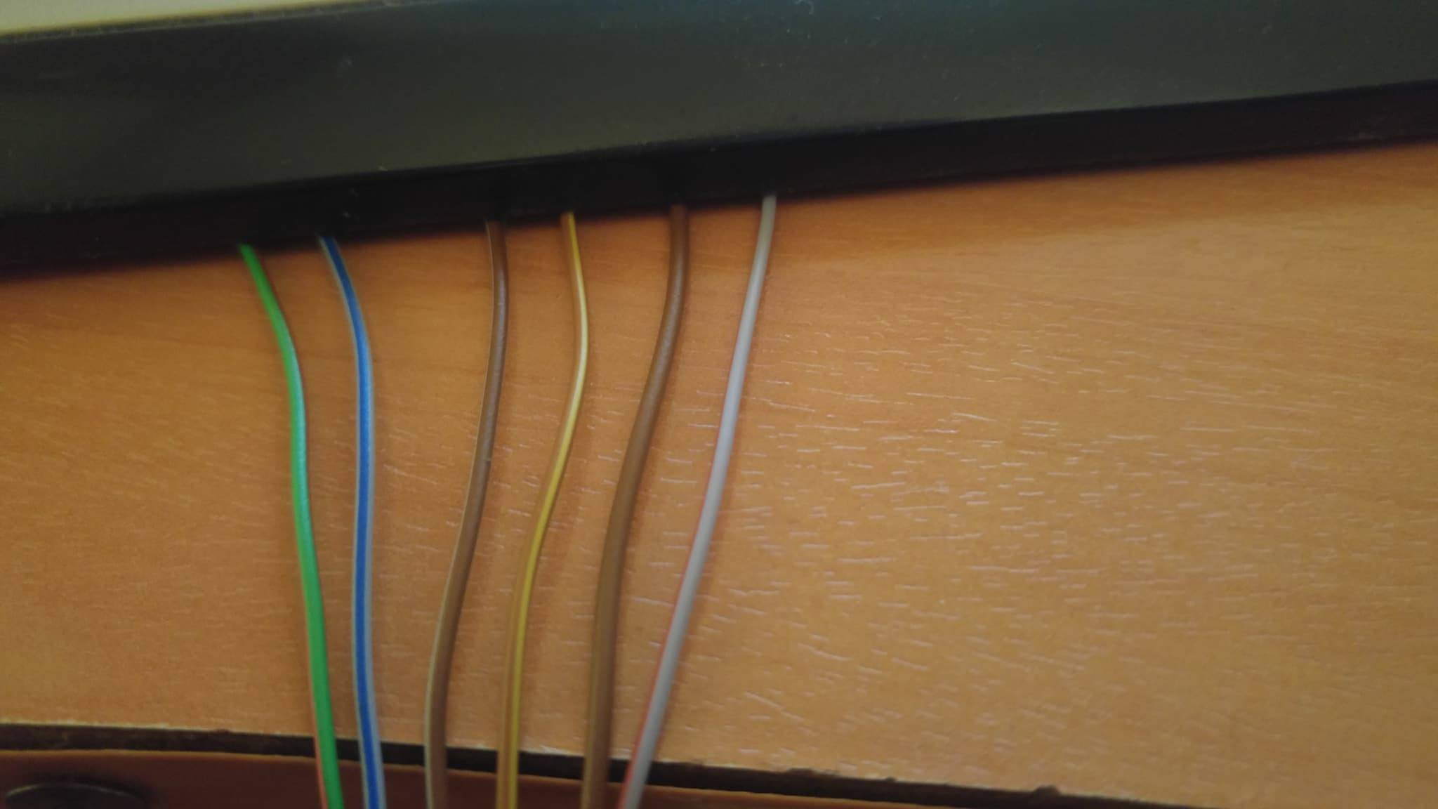

Значи моя бутон за памет има следните кабели
кафяв-бял - PIN 1
кафяв-жълт - PIN 2
зелен-червен - PIN 3
син-сив - PIN 4
кафяв - PIN 5
червен-сив - PIN 6
кафяв-бял - PIN 1
кафяв-жълт - PIN 2
син-сив - PIN 4
кафяв - PIN 5
червен-сив - PIN 6

Ето ги, колега, заповядай:
Сиво-червен отива в pin14 на x1129 от модула във вратата;
Сиво-син отива в pin18 на x1129 от модула във вратата;
Кафяво-сив отива в pin13 на x1129 от модула във вратата;
Кафяво-жълт отива в pin5 на x1129 от модула във вратата;
Сиво-червен отива в pin2 на x1129 от модула във вратата;
Кафяв си го свързваш към която маса ти харесва, иначе оригинално отива в съединението на масите зад жабката.
x1129, това е 18-пиновата черна букса на модула в шофьорската врата.
