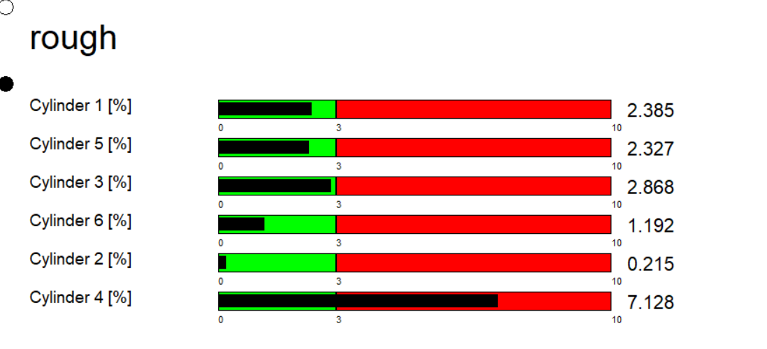

Нов съм като цяло при BMW и то специално 3тата серия E46. Също така съм супер наясно, че повече ще ме посъветвате да отида на сервиз, но това при мен губи целия смисъл на хобито да ръчкам по колата и т.н.
По темата - от 1 седмица почна да ми губи мощност при натискане на педала за газта (прави го на студен и на топъл двигател в работна температура, като няма изменение), на празен ход докато си достига работната температура няма абсолютно никакъв проблем. При направена диагностика с INPA ми даде грешка missfire на 4 цилиндър, което ме наведе до мисълта, че мога спокойно да започна с запалителните бобини и свещи и да видя тяхното състояние. При проверката бобините нямаха никакъв проблем, обаче като стигнах до свещите се оказаха доста захабени и имаше нужда от смяна. Смених ги с фабричните препоръчани от BMW и запалихме колата отново. Забелязах много по-добра и чиста работа на мотора на празен ход, но отново като натиснах леко педала на газта и почна отново да губи мощност - да обясня малко по-подробно, при натискане на педала леко първо губи мощност и връща стрелката после си се оправя докато не пусна педала, при пускане стрелката се връщана, но дори пада и двигате се мъчи да се задави ли или да се изгаси, съжалявам за лошото обяснение.
Направих една жива сесия докато работи мотора и да му давам газ, наблюдавайки 6те цилиндъра, при което видях, че при лекото подаване и при губенето на мощност забелязах в 4 цилиндър осезаемо навлизане в червената графа, дори веднъж ми го направи само на 6ти и отделно 6 и 4 влязоха за кратко в червеното.
Прикачам снимка за справка:
Бихте ли ми препоръчали какво друго да погледна, тествам, сменя, за да го изчистя този проблем. Не е проблем да предоставя и още нужна информация, за да се направи още по-добра преценка.
Благодаря за отделеното време и усилия.

Измери компресията на цилилиндрите .Не бързай да подменяш части на принципа проба -грешка.

Преди всичко останало провери за паразитен въздух, най-вече картерната вентилация. Можеш съвсем лесно да я елиминираш за малко като извадиш тръбичката от капака на клапаните и я запушиш с нещо плътно, дудука на капака оставяш отворен. После покарай и следи как ще се държи мотора. Състоянието на клапана за газовете може да определиш като на загрял мотор опиташ да отвориш капачката на маслото. Забележи дали се създава силен вакуум. Виж какви стойности държи дебитомера на загрял мотор, празен ход.

Бобина.
